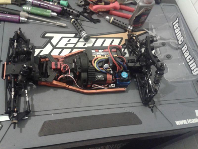

Io ho un 45A che tengo di scorta, l'ho provato su sintetico con l'8.5T viper (che spara 300 e rotti watt )e ti assicuro che con la ventola se lo tira senza problemi, tornassi indietro non so se spenderei tutti sti soldi per i V3...........qui una foto che testimonia il mio "esperimento" http://www.modellismo.net/forum/atta...-wp_000558.jpg
