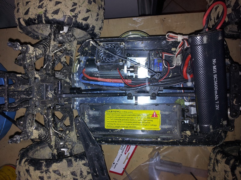

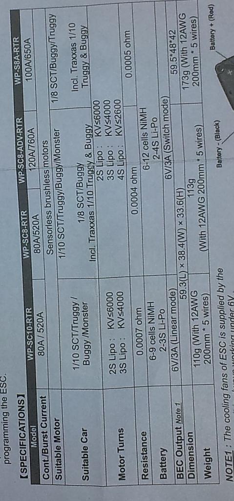

Buonasera a tutti, ho acquistato da poco la macchinetta in oggetto, è la mia prima macchina, da neofita mi trovo molto bene, ma ho diversi dubbi sul discorso batterie. attualmente ho una nimh da 3600 e una da 4300, ma vorrei passare alle lipo, visto che con queste due gioco solo circa 15 minuti a pacco. Monta un motore brushless da 3000 kv, modello esc WP-S8A-RTR.(vedi foto) come accennato da neofito ho da sottoporvi delle domande: per il mio modello è meglio usare batterie 2 s o 3 s ? che caratteristiche mi consigliate , quanti mh e che numero di C? Un ultima cosa quando giro con le nimh le batterie a fine carica scottano in maniera assurda e nella 4300 ho sciolto un pezzetto di guaina termo restringente.... sapete da cosa possa dipendere? |

le specifiche della macchina sono: Length: 510 mm Width: 380 mm Height: 250 mm Wheelbase: 325 mm Ground clearance: 58 mm Motor: Brushless 3000 KV ESC: Brushless 80 A Wheel diameter x width: D150 x 90 mm Gear ratio 1:13 HSP Racing quality RC functions: - Rudder (left/ right) - Forward/ stop/ brake/ backward Kit contents: - 100% assembled car Monster Truck - Gun-type 2 channel 2.4 GHz transmitter - Receiver with 3 cahnnels in 2.4 GHz, installed - Brushless motor LEOPARD 36x60 mm with 3000 KV, installed with heatsink and cooler - Brushless electronic speed controller HOBBYWING 80 A installed with cooler - Installed heavy-duty steering servo with metal gears - NiMH battery with 6 cell 7.2 V/ 3600 mA - 220 V charger with 9 V/ 1000 mA output - Comprehensive illustrated assembly instructions per le batterie... beh... se rimane nel range dei 7.2V una lipo 2S (non molto raccomandata) da almeno 5000mah a salire con 30C minimo di scarica costante oppure una 3S con le medesime caratteristiche oppure una 4S ma non saprei se l'insieme possa reggere comunque il 3000kv è piccolo, è al limite!

se c'e' scritto di no superare i 7.4 volt non puoi montare le 3s, bruceresti tutto. cambiando l'elettronica e mettendone si compatibile con le 3s il problema lo sposti sulla trasmissione, che non reggera' l'incremento di potenza. tu prova a prendere una lipo 2S, con almeno 30/40C di scarica, vedrai che le prestazioni saranno molto migliori.. hai presente la prima accelerata che fai con le nimh cariche? bene, la lipo mantiene quel livello di potenza per tutta la sua durata.. direi che e' gia un bel passo avanti

Ho parlato con il venditore.il limite dei volt è solo per le nimh. Mi ha detto che teoricamente potrei montare una 3 s ma distruggerei dopo poco la trasmissione. Mi avete parlato di sostituire il motore ma non rischio di rivinare ugualmente la trasmissione? Per le lipo che marca mi consigliate? |
