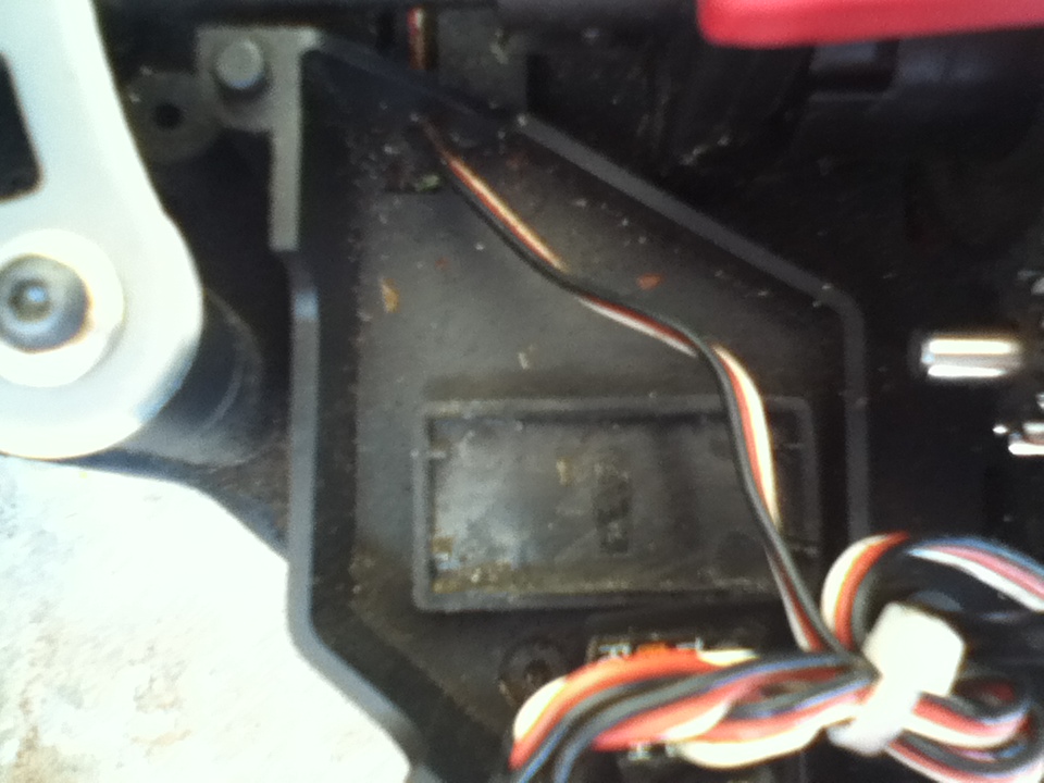

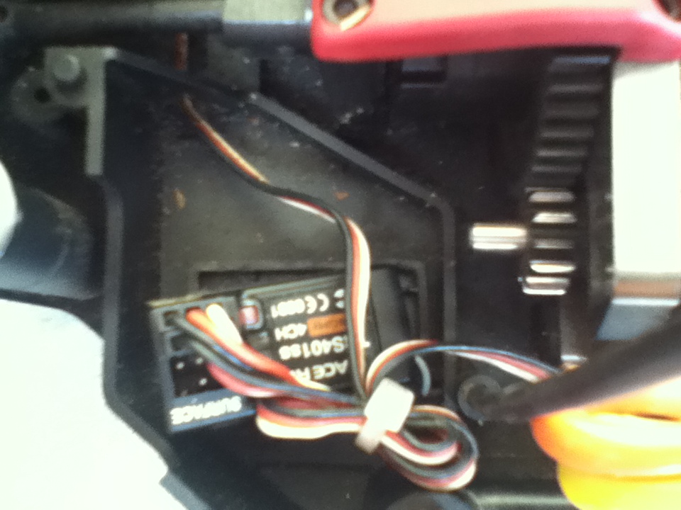

simone credo che un bella panciata il nastro nero si stacchi comunque ho fatto qualche foto con il mio ipod touch veloce veloce, se non capite posso anche tirare fuori la macchina fotografica

aaaah, non avevo mai visto degli alloggiamenti per la ricevente..
mettici il biadesivo( quello spesso 4-5mm) , ne ritagli un rettangono da infilarci dentro e sei a posto.. io ci tengo l'esc e neanche nei salti si stacca

veramente non hai mai visto alloggiamenti per la ricevente??
comunque è la scatola che si stacca e con sè anche il chip quindi anche incollando il chip con il biadesivo la scatola si stacca, secondo me bisognerebbe mettere il biadesivo come dici tu all'interno e poi qualcosa ai bordi

no, i miei modelli o non ce l'hanno affatto e la metto dove mi e' piu comoda oppure hanno una "scatola" chiusa, dove metti la ricevente
comunque vista com'e' la tua lima il telaio in modo da avere una superficie completamente piatta, poi biadesivi. cosi un domani se dovessi cambiare radiocomando e ricevente puoi attaccarne un altra senza problemi

sei sicuro che il bioadesivo riesca a tenere così tanto perchè io sono uno che la fa lavorare tanto
