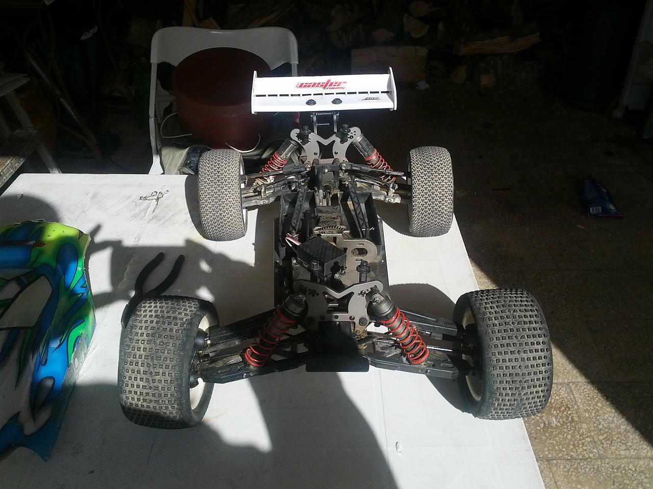

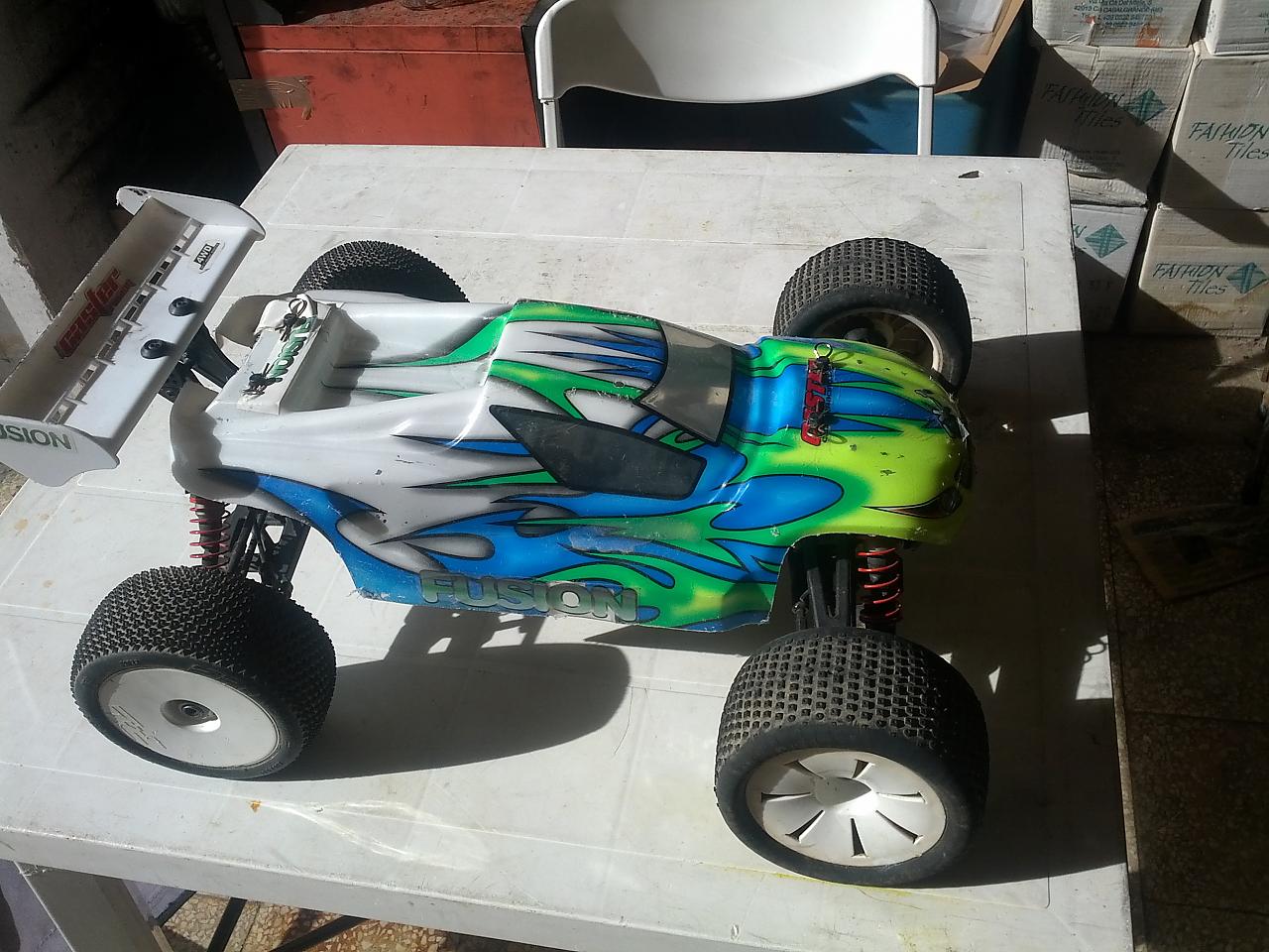

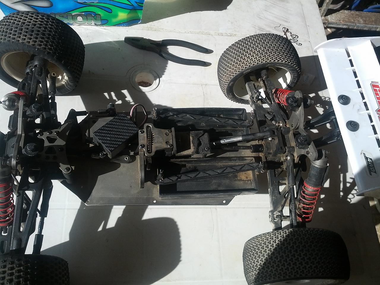

ecco le foto... Dovendo andare a 4s penso possa essere sufficiente un combo con motore e 80A.... quale secondo voi una soluzione affidabile ed economica?... dove potrei acquistare un po di cavetteria?
Ma che modello è?
