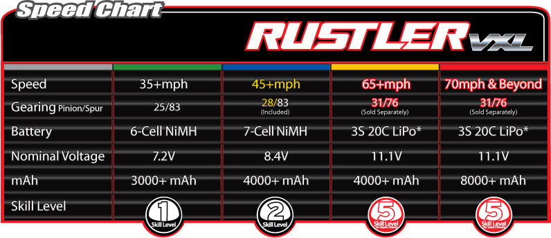

traxxas rustler vxl info pignone
salve volevo sapere se il pignone che ho visto in questo sito era adatto per un traxxas rustler vxl ???
Pignone Superlite Purple in alluminio, modulo 64, 31 denti - RC-PITLANE
