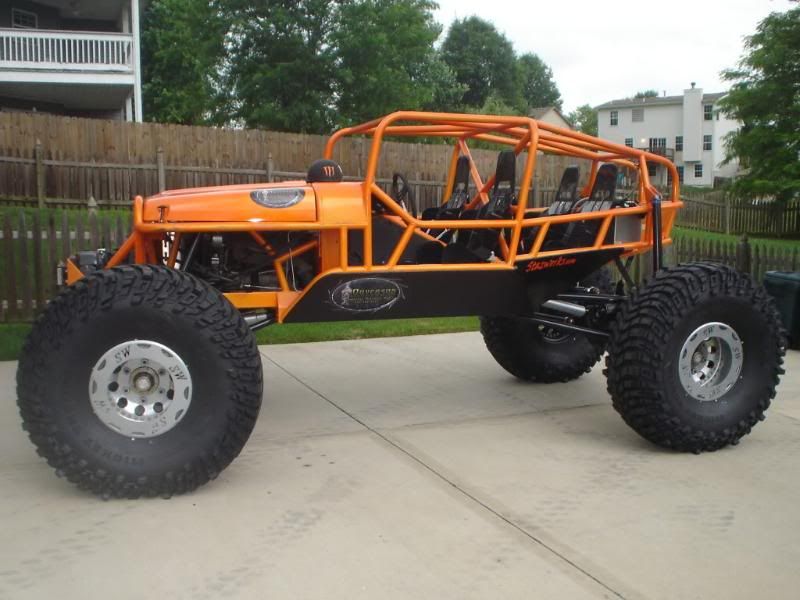

con la speranza di coinvolgere altri amici e poter organizzare qualche uscita assieme al nostro gruppo (il team superciuk ) vi presento l'ultimo mezzo autocostruito :
il telaio è realizzato in anticorodal da 4,8mm di spessore tagliato al laser
ponti axial con upgrade ed allargatori integy in alluminio
combo bruscheless robitronic 10,5t alimentato a 2s o 3s
servi savox 21 kg
passo 350mm per un peso complessivo in ordine di marcia inferiore ai 2,5 kili
