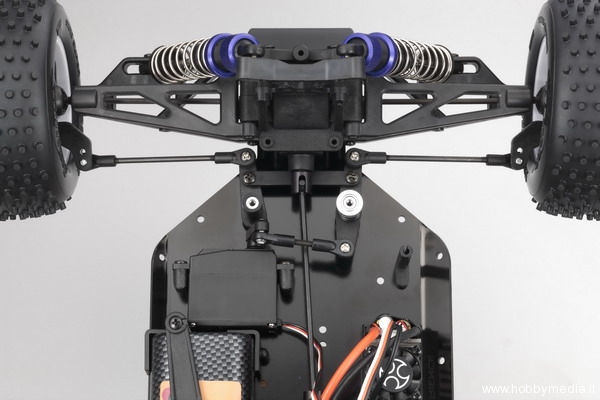

Salve ragazzi, sapreste consigliarmi un servo che può essere montato nella Kyosho Dbxve 1:10?
Perchè il servo di serie montato in quest'auto è un servo "Kyosho Perfex Servo KS101BK"(tra l'altro le info di questo servo sul web sono completamente ignote), è una vera e propria CAGATA(scusatemi per il linguaggio ma in questo caso ci vuole). Ad occhio non ha nemmeno 1kg di coppia (infatti l'auto non riesce a sterzare bene). In velocità inizia a migliorare la sterzata ma è sempre TROPPO lenta! A me servirebbe un servo reattivo e potente, almeno con 9kg di coppia(12 mi sembrano troppi perchè le plastiche di ques'auto sembrano di legno ) e una velocità di almeno 0.20 sec. L'auto è alimentata da una lipo a 2 celle, 7.4v, 5000mha e 30c.
Rispetto ad altre auto, qua il servo è agganciato orizzontalmente nel telaio (mentre in molte è messo verticalmente) ed il sistema meccanico è ovviamente diverso! Nell'allegato troverete una foto del sistema meccanico, non so se questo cambi la velocità o potenza di sterzata...
Consigliatemi!
PS: Credo che le misure siano quelle di un servo standard (come dicevo prima le info sono ignote sia nel web che nel manuale dell'auto ) e per giunta non ho nemmeno avuto tempo di misurarle. In allegato una foto del servo.

Hitec Servocomando HS-645MG analogico 9,6 Kg/cm (art. 32645S) [32645S] : Casa del Modellismo, modellismo dinamico, automodelli, aeromodelli, elicotteri radiocomandati a scoppio ed elettrici, accessori, ricambi, modifiche tuning
HobbyKing R/C Hobby Store : Turnigy 620DMG+HS High Torque Digital Servo (MG) 10.6kg / .13sec / 52g

Perfetto! Era proprio quello che cercavo! Grazie mille
