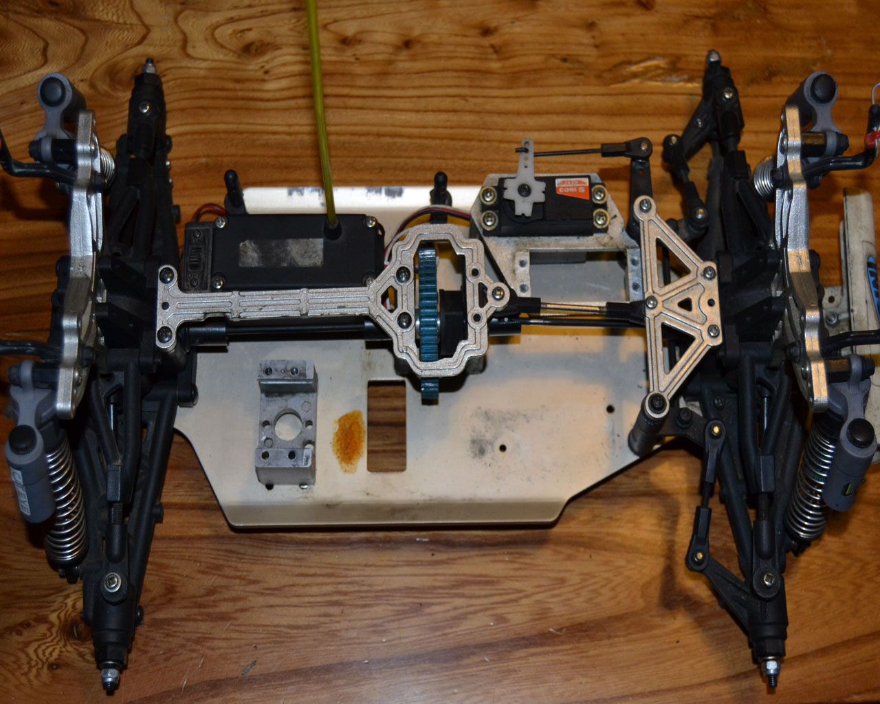

Grazie e tutti dell'aiuto. Io come vedete dalle foto ho già tolto motore, serbatoio, mi manca di togliere il freno a disco con il relativo servo. Vi posto le foto. Poi vi volevo chiedere se con due canali ci stiamo a lavoro finito, perchè ho una radio a 2ch e non so se alla fine riesco a riutilizzarla. In teoria si perchè ho da comandare solo motore e servo dello sterzo, giusto?

Ok ho tolto freno e servo, qui ci sono le foto. Per il motore quale prendo? E l'ESC? Si per il sostegno del motore non c'e problema, lo farò io.

leva ancora quel pezzetto che è rimasto da solo da un lato del telaio.

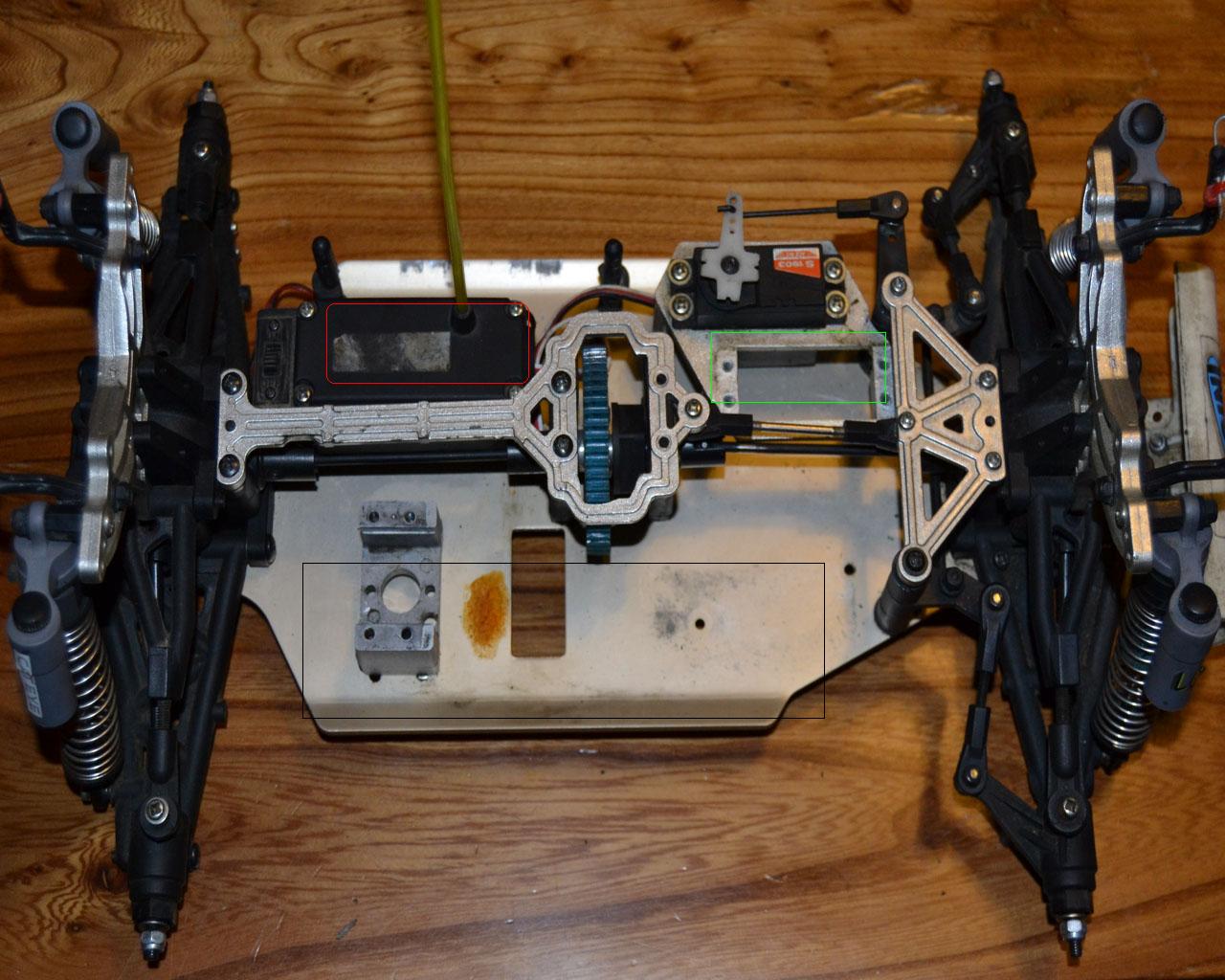

mi sono permesso di prendere la tua foto e modificarla il rettangolo nero è dove andrai a mettere il porta lipo ( artigianale o preso da un altro modello, fai te ), quello verde è dove mettere la ricevente con l'interruttore mentre in rosso è dove devi crearti il motor mount, rispetto allo scoppio devi invertire altrimenti non ci stai con le batterie... l'unica cosa che ti rimane fuori è l'esc, le soluzioni sono due o ti studi una staffa sull'asse centrale compatibilmente con la carena o devi trovare il modo di eliminare la tua piastra radio ( quella con i due servi per intenderci ) e montare il servo dello sterzo sdraiato con una staffetta porta esc su ovviamente quando cominci posta le foto che sono curioso di come procede
