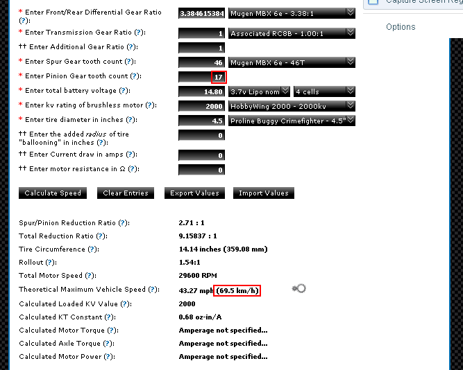

Secondo me sei corto. Io con la tua macchina e col 2250 giro con 14/44. Cmq se sei giusto di temperature poi è una questione di gusti. Con quel motore io di consiglierei un 15.

Io in quella pista andrei con un 16, 17 o anche 18...
Con il 13 praticamente stai fermo, fai i 53 orari, andrebbe bene in una pista da 1/10 indoor...
Usa questo programma e rapporta sempre per i 40 mph (70 km/h) con lipo nominali a 3.7v
R/C Calculations
PS Sta volta son stato buono e ho risposto di nuovo, queste cose sono state dette e ridette e si trovano facilmente in qualsiasi forum...
