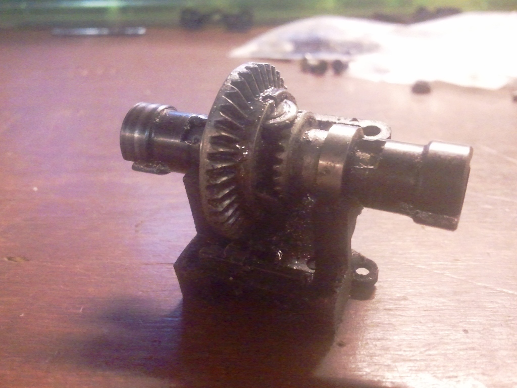

Salve a tutti, finalmente dovrei aver finito l'upgrade del mio piccolo demonietto!
Purtroppo ho avuto qualche problemino di percorso, dovuto al fatto che i pezzi in alluminio della mini inferno che ho preso non erano compatibili al 100%, ma niente di insuperabile! Cioè in sostanza i bracci inferiori delle sospensioni erano 1cm più corti, di conseguenza anche gli alberi di trasmissione andavano piu corti...ma me ne sono accorto solo quando li ho montati Bastava saperlo, ora è una meraviglia, è molto più robusto e con meno attriti dovuti alla plastica, ho dovuto fare solo un paio di supportini per reggere i supporti della carrozzeria.
Un consiglio per chi lo acquista è di prendere alcuni pezzi di ricambio, ovvero il differenziale da usare come ricambi (le componenti interne sono uguali anteriore e posteriore) e i braccetti superiori delle sospensioni anteriori. Queste sono le parti più fragili. Ora vi metto alcune foto e se avete domande fate pure! Ciao!
