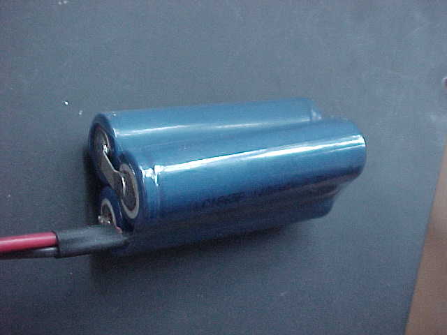

salve, scrivo per portare la mia esperienza in merito alle batterie litio-ioni, ne sto giustappundo usando un pacco autocostruito sul mio crawler : ho la possibilità di reperire le celle utilizzate per i pacchi dei moderni avvitatori.
non ne conosco il fattore di scarica (c), ma visto l'uso alle quali son destinate non penso sia basso, almeno non quanto quello del pacco li-po per riceventi col quale ho acquistato il suddetto crawler ().
il risultato è eccellente, non scaldano in nessuna circostanza, ne durante l'utilizzo, ne durante la ricarica, che effettuo anche al triplo della capacità.
un saluto dallo zio

Hai un link o una foto di queste batterie?
Sicuro che non siano LI-FE??

nella fattispecie son celle corazzate tipo queste :
e le ricarico con un normale accucel 6.
