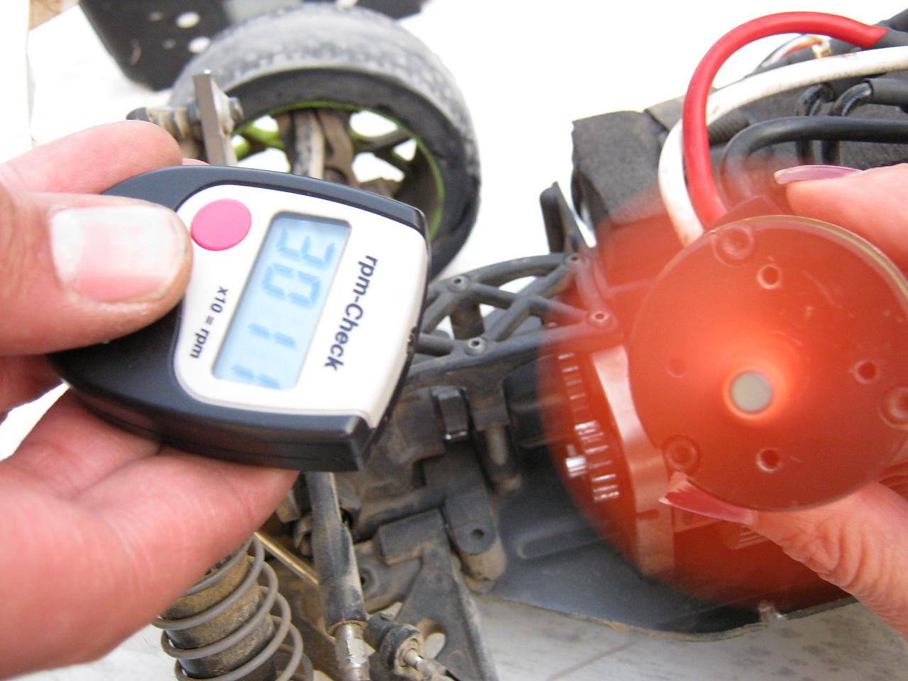

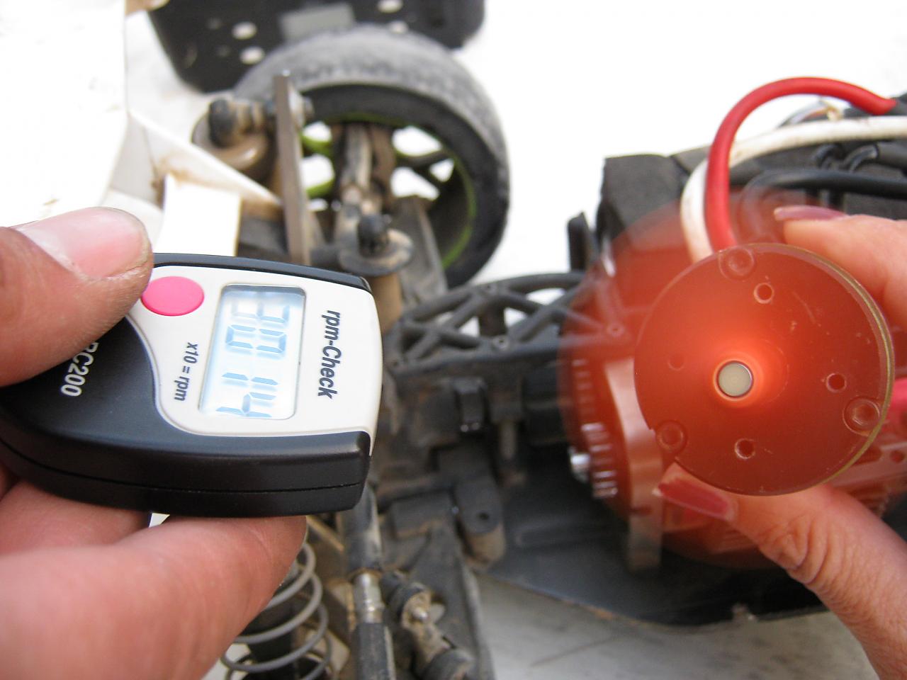

queste sono le 3 misurazioni di un neu 2650 a 3s lipo zippy 5000 30-40c
il timing è impostato a 7,5°
a breve le immagini del leopard .
tenete conto che con una mano tenevo il conta giri ,in bocca avevo la torcia e nell'altra il comando gas...la mano con le unghie non è la mia sia chiaro e di mia mamma
siamo a 30100giri grosso modo
test giri motore2700 leopard vs 2650 neu castle-img_0063.jpg   test giri motore2700 leopard vs 2650 neu castle-img_0062.jpg

bella prova, bravo.....facendo i soliti calcoli della serva sono andati persi quasi 3mila giri....circa un 10%, sono curioso di vedere l'altro, che a suo tempo l'ho rodato per benino....

I giri che mancano dai conti puó essere che siano andati persi per l'attrito dell'elica.

Oppure semplicemente le lipo sono storate
non credo il culats le abbia messe via cariche.... poi bastano pochi Ampere di assorbimento (anche solo 2,5/3 Ampere) per far scendere la tensione di 0,5 / 1 Volt... quando le lipo sono belle cariche... quindi i 30000 ci stanno tutti.

Fabio... a che tensione delle lipo hai fatto la prova?
la lipo era a 3,8v per cella ,ho voluto appunto fare questa prova con un valore non massimo 4,2v ma intermedio .
praticamente l'ho scaricata per un pò girando nella via di casa per circa 5 minuti poi ho fatto il test.

Quindi... alla fine sono paritetici come ci si aspettava .
Su terra quale preferisci tra i due? hai già dato un'occhiata alle temperature?

ed ecco il leopard
come sospettavo a livello di giri i motori sono quasi uguali , però il neu è un filo superiore .
il leopard è un filo più lento nella realtà del neu però ha più coppia ,appena appena ,ma si sente che ha qualche cosa più del neu come tiro.
forse è solo perchè è nuovo rispetto al neu castle chi può dirlo .....intanto abbiamo la tanto attesa comparazione.
