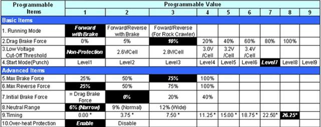

aiuto exrun 120a
buonasera a tutti ho acquistato un combo brusheless exrun v2.1 120a con motore 6.5t
lo usero quasi sempre in un pista offroad con rettilineo di 20 m.
potete spiegarmi kosa devo fare prima di metterlo in pista , sopratutto non mi potete dare dei settaggi da fare?
