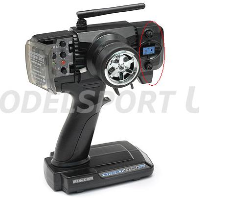

Se il telecomando è come quello dell'immagine dovresti regolare con una delle due manopoline che ti ho segnato, una è per lo sterzo e non è quella, devi spostare quella per l'accelleratore, throttle, se la sposti in un senso senza toccare la leva dell'accelleratore la macchinina andrà leggermente all'indietro, se sposti nell'altro senso andrà in avanti, se la tieni sullo zero e non accelleri la macchinina dovrebbe rimanere ferma..ma te lo fa sempre?
