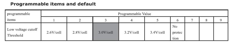

Configurazione cut-off, voi che fareste??
Correggetemi se sbaglio, il limite minimo è 2.7-2.8 per cella. Al di sotto la lipo muore.
Dall'immagine allegata ho i modi in cui posso configurare il cut-off dell'esc.
Per evitare noi ho impostato l'esc da prima con il valore 5 (3.4V/Cell) per poi usare la configurazione 4.
Praticamente con la 5 il cut-off mi parte con 12V (4V per cella, massimo sbilanciamento è, |3.8|4|4.2|).
Mentre con la 4 il cut-off mi parte con 10V, ma lo sbilanciamento è maggiore, |3.15|3.3|3.55|.
La configurazione che uso di solito è la 4, ma sono sempre un pò preoccupato al livello della cella più scarica che si avvicina molto ai 3V (mio livello di guardia).
Mentre l'altra è troppo conservativa.... Voi che fareste???

non aver paura di arrivare vicino ai 3 volt per cella, va bene e non hai nessun problema, l importante come hai detto te è che non vada oltre i 2,7..
ma fino ai 3 ci stai dentro tranquillo!

bhè io penso che dipende sempre dal tipo di lipo, se sono lipo di prima generazione è sempre meglio stare sui 3.3 se non 3.7v per cella...se poi si sta parlando di hyperion il discorso cambia...

La uso con un pacco della Turnigy (questo esattamente) e 2 pacchi della RCS da 3s 4000mAh 20C.
Mi preoccupano questi due pacchi, soprattutto sono quelli che si sbilanciano molto di più. Ci vorrebbe una cosa intermedia, con la 4 rischio e con la 5 le frutto poco poco
Poi la cosa è relativa, se il giorno fa "caldo" la configurazione 4 scatta circa 0.3V prima (le misurazioni sono di oggi che pioveva), quindi mi sa che devo cambiare la configurazione in base al tempo
