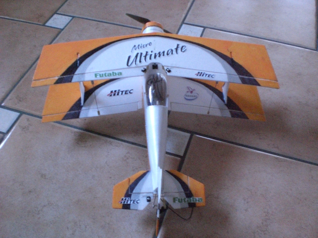

Bello, ma come l'hai equipaggiato?
Già collaudato?
Già collaudato?
non ancora collaudato, visto che non ho ancora le batterie.
equipaggiamento:
-motore 180 e regolatore newesc12 che trovi qui
-servi tower pro (due da 5gr e uno da 8gr)
-ricevente hitec che puoi vedere qui
-batterie 3s 850mah
ciaooo!!!

ok, volendo ho tutto, ma in ODV a che peso sei arrivato?
Io avevo iniziato un ala bassa simile con quasi 50cm di AA, ma in ODV superava i 200g e mi sembravano un po troppi così non ho proseguito

dovrebbe arrivare a circa 170gr.(spannometricamente 20-21gr/dmq)
per un "monoala" sono tanti, ma per un biplano la storia cambia.
come mai così pesante?
ciaooo!!!

eh l'elettronica, se pur micro, ha incrementato di molto il peso, infatti ho pensato che essendo monoala sarebbe stata dura tenerlo in quota.
Sono curioso di sapere quali saranno le tue impressioni dopo il collaudo, perche mi piacerebbe realizzare un modello così ridotto

Originalmente inviato da ste92 Visualizza messaggio
piccola precisazione:
non ti credere che avendo 2 ali hai un aereo mono ala come se avesse il doppio di superficie.. hai un guadagno stimato nell'ordine del 40-50% in più,
esempio: hai un biplano da 20dmq è come se volassi con un monoplano da circa 15dmq.
ciaoooo

quindi il carico alare per i biplani si calcola in modo diverso?
ciaooo!!!
ste92 non è collegato   Rispondi citando
Vecchio 15 febbraio 08, 14:58   #19 (permalink)  Top
Adv Moderator
L'avatar di il_Zott
Data registr.: 14-10-2002
Messaggi: 19.840
si...
come ti ho indicato prima, adesso vedo se riesco a trovare le misure precise.
