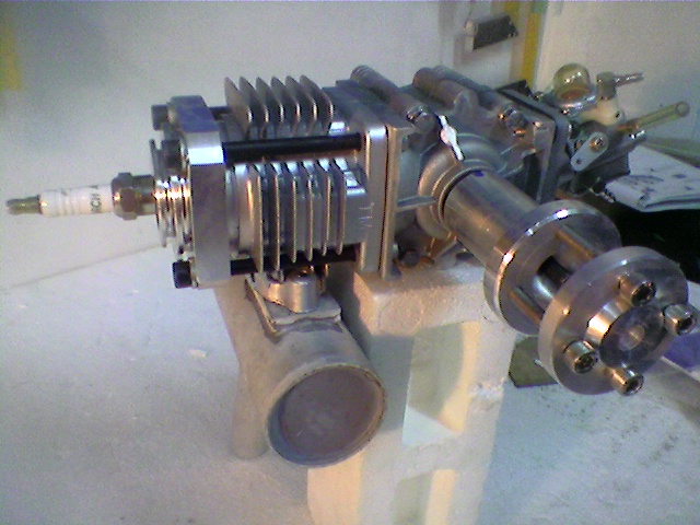

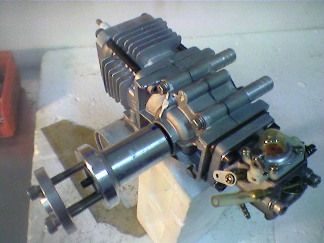

Rieccomi,
purtroppo il 3D mi è rimasto diciamo in gola, e un motoretto più potente indovinate da dove me lo sono andato a beccare? Semplice, da una minimoto CE (China Esport)!!! Direi con vernamente poche decine di euro, forse meno del costo di un decespugliatore, metti in piedi un fiammante 50cc. Di fatto il lavoro ed il risultato finale sono identici sia che parti da un tosaerba sia da una minimoto, ma vuoi mettere la potenza in più, l'aspirazione con pacco lamellare, 4 travasi, luce di scarico allargata, e tanto altro.
Qualche ora di lavoro ancora, poi prova al banco ed infine in volo.
E vai con le minimoto volanti!!
Modifica motore (bis): 50cc per minimoto!!!-photo0033.jpg   Modifica motore (bis): 50cc per minimoto!!!-photo0038.jpg   Modifica motore (bis): 50cc per minimoto!!!-photo0040.jpg   Modifica motore (bis): 50cc per minimoto!!!-photo0039.jpg

Stato avanzamento lavori...
Pian pianino prende forma, ecco le foto di come è adesso:

Messaggi: 188
Così come lo vedi pesa 1530g. Mancherebbe solo il mozzo portaelica con cui spero di aggiungergli non più di 150g.
Ci aggiorniamo alla prossima.
