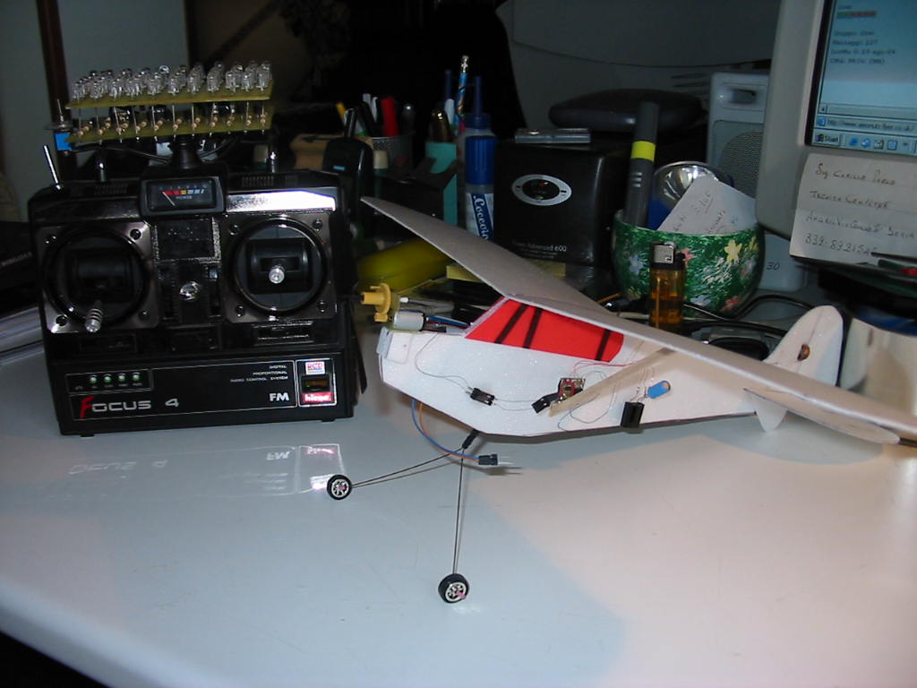

Ciao ecco lefoto della mia ultima creazione,spero vi piacciano!
Bello!
che motore è ? M20?
attuatori fatti in casa?
Ciao!!!!!

Ciao,si il motore è un m20 LV ridotto 4.2:1 con elica gws 3x2,ho comprato i pezzi ed ho assemblato io il riduttore(si risparmia un casino),gli attuatori sono fatti in casa ,con circa 800 avvolgimenti di filo di rame smaltato da 0.05 mm avvolti su squadrette per servocomandi e con magneti tondi al neodimio da 5 mm di diametro.Ho anche un motorino ridotto da 6 mm ma non tira abbastanza,prossimamente devo ordinare il didel mk06-45 che è il più potente 6 mm e vedrò come va.
