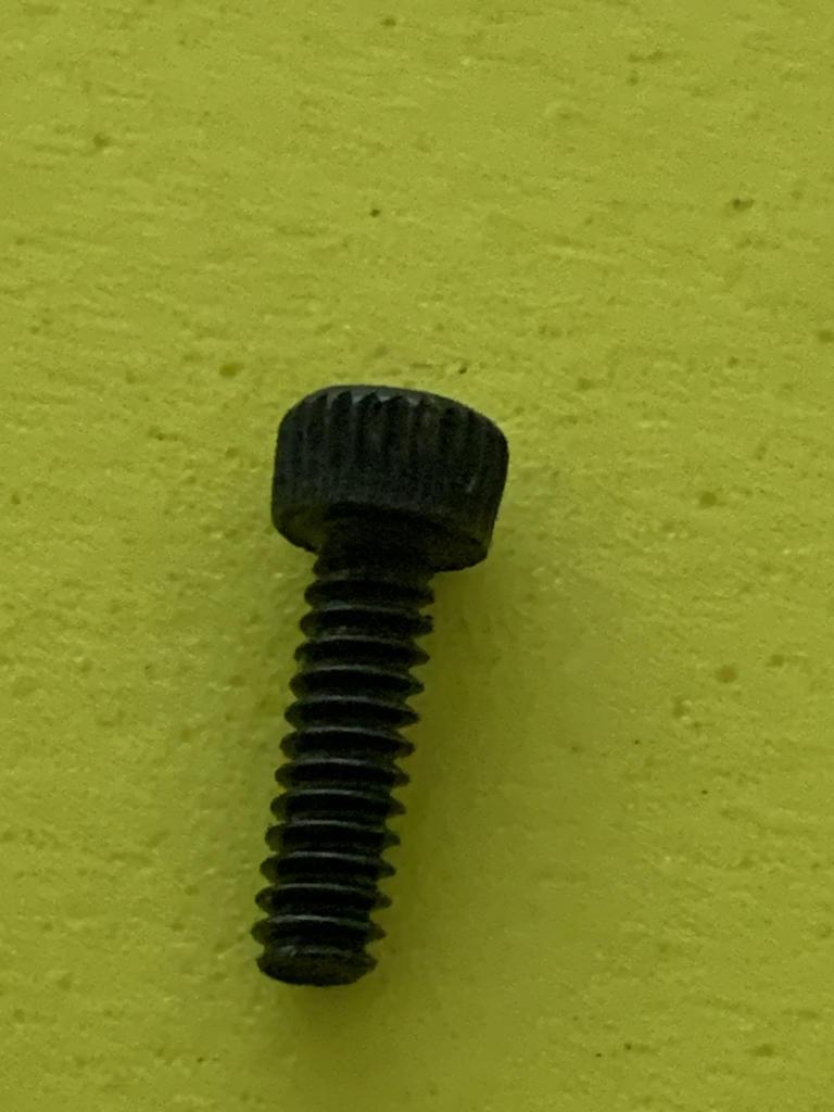

buon giorno a tutti gentilmente dei modelli tipo H9 o altri montano le viti in pollici , paragonate alle nostre M3 a che cosa corrispondono in pollici misurata segna 2,7 mm.

la vite probabilmente è una 7/64 di pollice (diametro). Normalmente, sugli aeromodelli sono viti americane, in genere il tipo a passo fine è 40 filetti per pollice (UNF) o il passo normale (più probabile nel tuo caso) è 32 filetti per pollice (UNC). Le viti piccole gli americani le chiamano per "numero" , la tua è probabilmente una "6" aggiungendo il passo, quindi : 6-40 o 6-32.

Se si avvita nelle prese seriale/parallela dei vecchi pc è una #4-40
