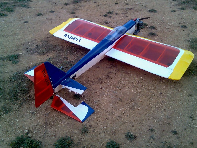

il mio ucando 46 al mio ultimo volo di ieri ha deciso di scendere nelle medesime condizioni....per fortuna ha due servi in coda e nn è successo nulla...cred sia stata colva di una vite piu' che violenta!!!chissa'

Ciao, un mio amico ha preso quel modello, sabato lo dobbiamo provare, come va? E il baricentro dov'è?

Questo mio amico l'ha preso da jonathan, e l'ha pagato € 99 + trasporto. Io l'ho "montato", praticamente sono 4 pezzi (l'ala è un pezzo unico) ed è fatto anche abbastanza bene. Mi preoccupa vedere come si è rotto quello in foto sopra. Sperem ben!

Confermo, si trova su Johnatan e da Elettroidea a 99 euri!, ma secondo me vale solo quelli
apparentemente sembra bello, l'ala è già montata, ma è fragilissimo!!!
a me si è smontato in aria ben 4 volte!!! e l'ultima, domenica scorsa è stata fatale !!!
fate attenzione

Praticamente c'è un perchè a quei 99 euro... ma quali sono le parti su cui hai avuto più problemi?

expert
dimenticavo :
vola bene, e si riesce a fare atterraggi da elicottero!!!
attenzione al motore!!!
le parti mobili,
si sono tranciate le cerniere in plastica, l'aereo in aria andava in risonanza, ho sostituito le cerniere con quelle in resina, ho ammortizzato il motore, ed avevo risolto(pensavo) rinforzando con delle astine di Carbonio i piani di coda , ma avrei dovuto rifare i piani tant'è che si sono stezzati domenica appunto.
ti consiglio una motorizzazione da 8 2 tempi o un buon 70 4 tempi
non esagerare come me perche basta un 10 potente per smontartelo!!!
ferny71 non è collegato   Rispondi citando

ma scusate
ragazzi....trattasi di un fun fly..ed è normale se come si vede nella foto ci mnti come minimo un 10cc supertigre che a metà gas comincia ad andare in flutter tutto!!!!sul sito di jonathan consigliano massimo il 7,5 e se come me decidi di superpotenziare,non ci si deve dimenticare di dosare l'accelleratore a dovere!!!!mi pare chiaro che flutterando le parti mobili si disintegrano,sopratutto le cerniere,e le vibrazioni di un 10cc ,che fra l'altro pesa moooolto di piu',possono risultare fatali...facciamoci i conti!!no!??!
