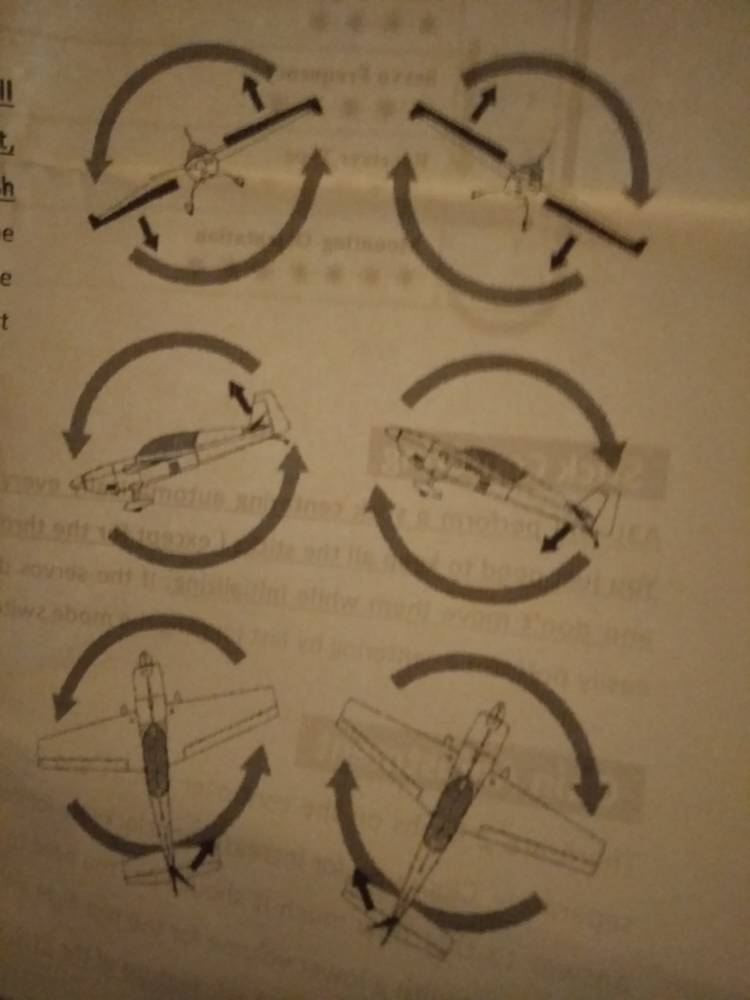

In manuale pure?
Per controllare le correzioni della FC guarda la foto, alzi la coda elevon giù etc etcTuttala da 600mm Help-img_20190404_202041.jpg

Originalmente inviato da fabiofabius Visualizza messaggio
In manuale pure?
Per controllare le correzioni della FC guarda la foto, alzi la coda elevon giù etc etcAllegato 373171
si anche in manuale ha questa difficoltà ad alzare il muso, ti lascio un link del dvr dove si verifica questo fenomeno
