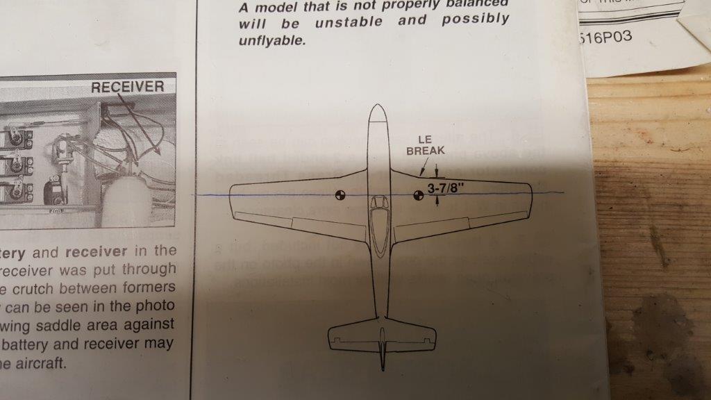

Salve a tutti, devo bilanciare un modello e non vorrei fare un pasticcio, mi dite le misure in cm?Grazie anticipatamente.

Dovrebbe essere su 9.5/ 10 cm

Sono 9,8cm

Confermo 9.8, devi moltiplicare per 2.54

..ma prima bisogna convertire i 7/8" in decimi, cioè 3-7/8" = 3,875" x 2,54cm = 9,8425cm. Se si ha un calibro in cm e pollici la cosa è più immediata.

scusate... a parer mio sono due misure, e dovrebbero essere così calcolate:
25.4/7x3 = 10.88 mm
25.4/8x3 = 9.52 mm
Quindi il baricentro ha la tolleranza delle due misure...

25.4 x 3 = 76,2
25,4 x 7 /8 = 22,225
76,2 +
22,225 =
98,425.

Ciao, mi dispiace dirtelo ma hai preso un abbaglio...
a parte che il calcolo che hai fatto non mi pare logico, poi 3" e 7/8" è una misura ben precisa, non possono essere due misure diverse altrimenti sul disegno ci sarebbero stati due riferimenti entro il quale far cadere il CG...
La conferma sta nel risultato che hai ottenuto, il CG non può stare a circa 1cm dal riferimento del BE...
La misura è quella ottenuta dagli altri e cioè 9,8cm, che poi uno lo fa cadere tra 9,5 e 10cm ci può anche stare...

quoto Kikko e Doooling...hai mischiato qualcosa...
la misura indicata sul disegno è: tre pollici e sette ottavi ( ovviamente di pollice )...
il calcolo esatto è quello mostrato da Dooling.
che poi, approssimato, risulta quello che hanno scritto anche altri...
