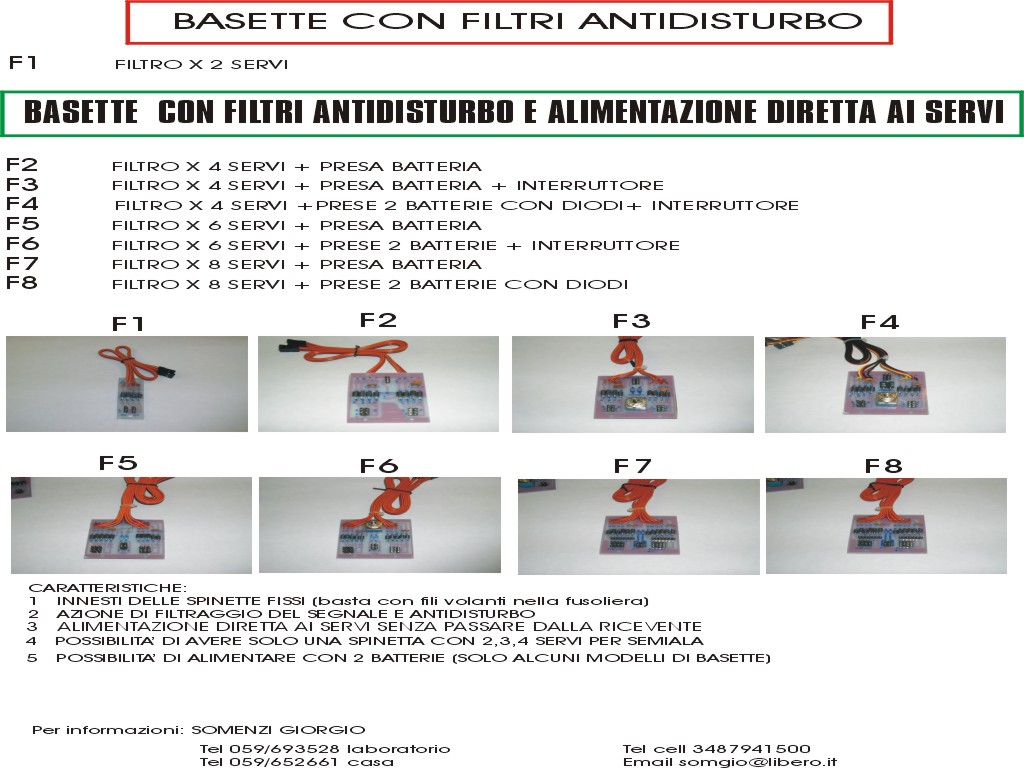

simone76
Messaggi: n/a
Ti consiglio le basette prodotte da Giorgio S.
email somgio chiocciola libero.it

Originalmente inviato da simone76
...mmm... non mi fideri di questa centralina se i servi digitali vanno a 4,8 V...
