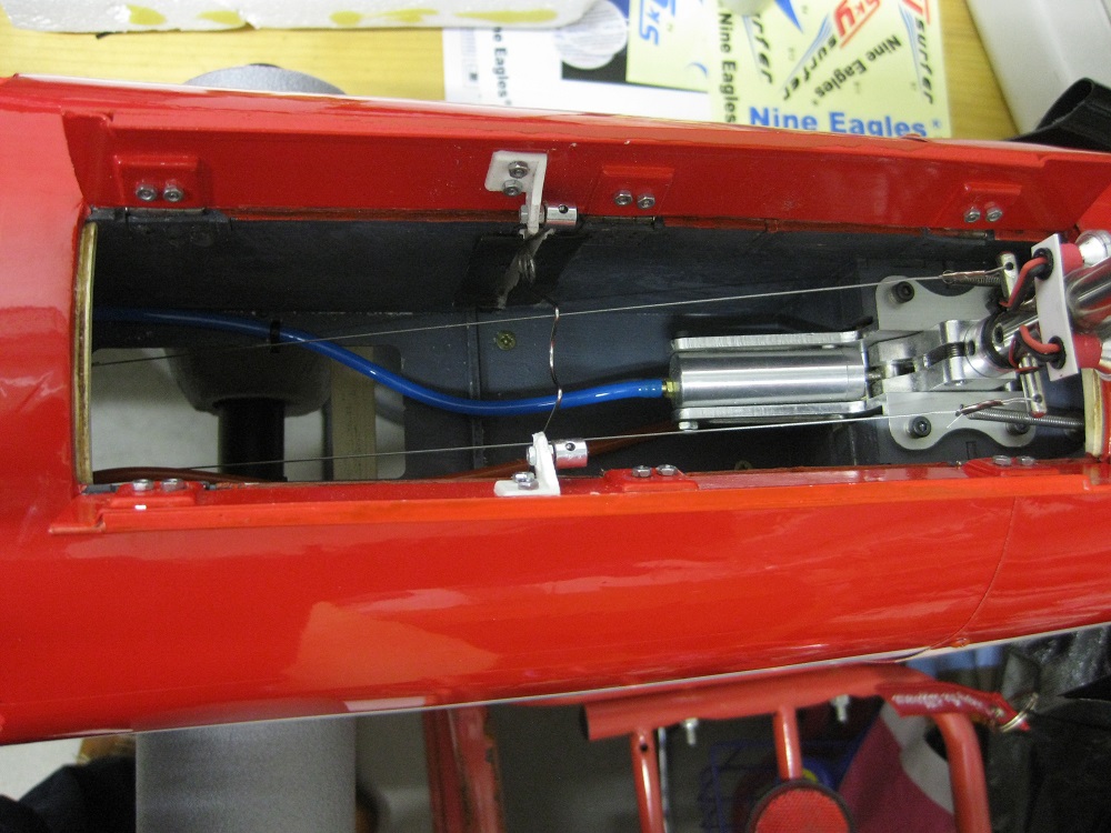

portello carrelli come devo fare?
Ciao ragazzi,
volevo raccogliere un pò di idee,non so come fare senza l'aggiunta di servi o pistoni;ad fare aprire e chiudere il portello/botola che si trova sul modello per il carrello anteriore di un PC-21,da scatola i cinesini hanno installato un filo di acciaio armonico a molla,che con la pressione della gamba del carrello pneumatico in chiusura la botola si dovrebbe chiudere,in apertura del carrello;la botola per via della molla si dovrebbe riaprire,ma di fatti non è sempre così!,anzi a volte la molla fa perfino bloccare il carrello in uscita!,ho provato a modificare questa molla,ma non ottenuto il risultato sperato.
Volevo chiedere qualche consiglio dai più esperti in questo caso.
Grazie

Eccole!
portello carrelli come devo fare?-1.jpg   portello carrelli come devo fare?-2.jpg   portello carrelli come devo fare?-3.jpg

Messaggi: 199
Se il carrello a volte stenta ad aprirsi, credo che l'unica ragione sia nella troppa tensione della molla, è il carrello stesso che chiude e apre gli sportelli, la molla serve soltanto a tenerli aperti a carrello estratto, per cui la molla non deve essere troppo robusta o in tensione.
Prova ad allentarla piegandone le estremità con le mani in modo che il carrello in apertura non debba forzare troppo.

Ma guarda;ho già provato a "pacioccare" sta molla in tutte le maniere,ma questo sistema non mi convince a fatto!,volevo trovare un'altra soluzione alternativa,perchè così non ha una repetibilità di funzionamento.
