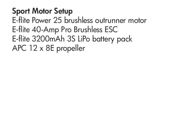

Proverò testando il tutto, ma il manuale del modello dice questo:
