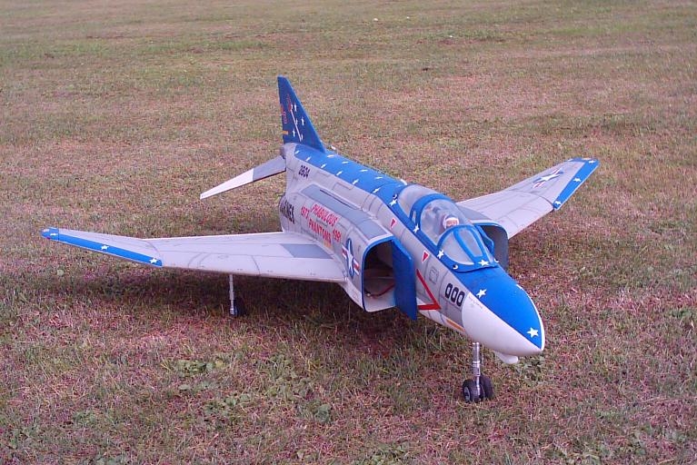

Ciao a tutti, vi presento la nostra ultima realizzazione, si tratta del nostro primo modello a turbina!! Il modello è lF4 Phantom costruito da kit Z-Model, è lungo 1,9m ed ha un ap.alare di 1,3m. La turbina, una Pollack BabyJoe da 6kg di spinta a 150000giri/min, è molto leggera (1,3kg completa di centralina, batterie, motorino di avviamento, ..), e ci ha permesso di ottenere un aereo che in ordine di volo pesa solamente 6,2 kg. Il Phantom è dotato di carrelli retrattili ad aria, che insieme alle gambe dei carrelli, sono realizzati totalmente in casa. Il collaudo avverrà nei prossimi giorni, perciò incrociamo le dita e speriamo bene , anche nel tempo perchè se piove non si combina niente.....!!! Ciao a tutti, Massimo e Sergio Martina. Ultima modifica di 2M86 : 29 agosto 06 alle ore 02:01 |

Complimenti, proprio l'altro giorno stavo pensando che se dovessi scegliere di far eun modello a turbina il Phantom sarebbe stato tra i candidati! Mi avete anticipato!!! eh eh Tra l'altro avete scelto proprio uan bella livrea che mi piace un sacco. In qualche Modellistica di un po di tempo fa se ricordo bene c'era un Phantom con la stessa livrea fatto veramente bene. Complimenti ancora e felici atterraggi! PS la turbina è tra le più piccole in commercio? E' troppo chiedere il prezzo di turbina e kit del modello?...per farmi un idea.... |

Ciao, oggi niente collaudo, e temo che domani il tempo non sarà dei migliori..... Meglio così, almeno lo posso guardare qualkche giorno in più a casa tutto intero.... naturalmente scherzo!!! Per quanto riguarda i costi, la turbina è una tra le più piccole in commercio, si tratta della Pollack. Il costo è abbastanza abbordabile rispetto a ciò che si sente in giro, viene 990 euro completa di tutto, però ti assicuro che avendo una JetCat a casa, c'è un Mondo di differenza!! La differenza non è tanta sulla turbina, ma piuttosto nella centralina, nel funzionamento, nella gestione..... Il bello di questa turbina è che è molto leggera, solamente 950gr la turbina in se, poi ci va la centralina, le batterie per la centralina,..... Il modello è di Zanin, vuole 500 euro per il kit, sinceramente non è un kit eccezzionale, bisogna lavorarci un pò, ma bisogna ammettere che come prezzi sui modelli jet è uno dei più economici in circolazione!!! Ciao |
