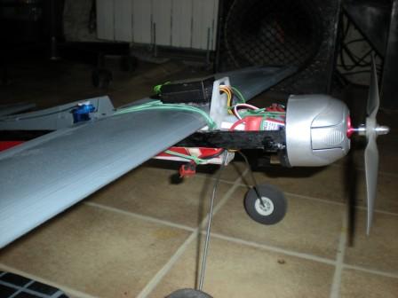

Ciao, tutti, sono aeromodellista da poco pui di un anno. Ho da poco finito il mio ultimo aereo. Visto che sono molto soddisfatto del risultato, vi mostro alcune foto. Sperando che qualcuno prenda qualche spunto per progetti propri. Credo che si noti. Rimango molto fedele agli autoprogetti. Le superfici alari sono in depron, la fusoliera in balsa, ho usato un pezzo di ertalon "molto lavorato", in modo strategico: come castello motore, supporto carrello, ala e batteria. Si smonta per buona parte e la manutanzione ed eventuali riparazioni sono facilissime. L'apertura alare è di 74 centimetri il peso è di 400 grammi senza batteria. Il motore è un E-MAX 2812. L'efficienza è quella che è, nulla di inaspettato! Ma anche se ha volato giusto dieci minuti sembra che si comporti molto bene, e la spinta non gli manca di certo. Deduco che alcuni me lo chiederanno: il pezzo che copre il motore è il tappo di una bomboletta di vernice. Un grazie a chi di questo sito, mi ha aiutato agli inizi di questa attività! |
