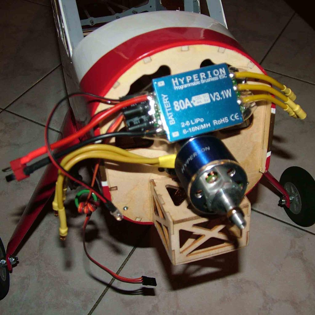

Ciao, nonostante preso prima di agosto ho inizato nel fine settimana scorso l'assemblaggio del Beaver dell'E-Flite, qualitativamente nulla da dire, ma alcune osservazioni le devo fare, oltre a queste cerco anche alcuni suggerimenti a quanto stò per scrivere.
Chi ha intenzione di prenderlo, deve tenere in considerazione che nonostante le dimensioni notevoli il vano batterie preclude l'ultilizzo di lipo con grosse capacità, per far entrare una batteria Hyperion LVX 4S da 3700mAh ho dovuto tagliare parte del piano d'appoggio come evidenzato delle immagini ( particolare C e particolare D ), spero che la modifica non comprometta la solidità del modello, studiandolo bene la struttura interna dovrebbe essere rimasta ugualmente rigida.
Come regolatore utilizzo un HP-TITAN 80 PSW31 (Switching BEC) che per chi non lo avesse visto è di dimensioni notevoli essendo aumentate le dimensioni dei dissipatori, per questo motivo l'installazione sotto o a fianco del motore è da escludere, l'unica alternativa è quella di matterlo a fianco sella batteria.
Questo tipo di soluzione comporta l'apertura di una presa d'aria lateralmente come mostrato nelle immagini ( particolare A e particolare B ).
Il regolatore delle immagini non è quello da me utilizzato, quello che devo chiedere non avendolo mai fatto prima è come mi devo comportare per praticare l'apertura laterale ( particolare A ) dove una volta forato devo incollare il " deviatore " già in dotazione.
Non ho mai lavorato con la balsa ne con l'oracover, devo prima tagliare la copertura e poi praticare il taglio della balsa? il deviatore lo devo incollare sulla balsa o posso sull'oracover?
Attendo tutti i suggerimenti possibili e vi ringrazio fin da ora.

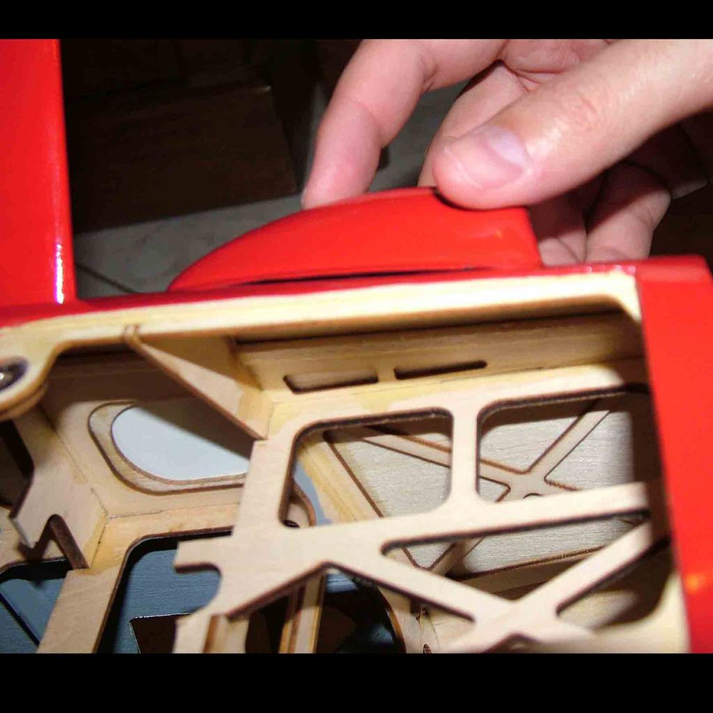

Ecco le foto, praticamente guardando frontalmente il modello il regolatore andrebbe collocato in basso a destra a fianco della batteria, nelle foto si vede inoltre la parte di balsa adibita a supporto delle batterie che ho dovuto tagliare per permettere alle stesse di entrare.
Siccome il Beaver ha una presa d'aria frontale generosa e il regolatore andrebbe proprio messo dietro l'ordinata parafiamma nella parte non forata magari sarebbe sufficente praticare un paio di fori in quella zona, eviterei di fare interventi sulla fusoliera.

Per fissare la presa d'aria io farei così
1) Ricava 4 lamelle da un foglio di plastica rigida o di metallo (es. bandella stagnata, foglio di rame etc..) e incollane 2 per parte all'interno della presa d'aria (in nero nella foto). Col tagliabalsa appuntito ricava le 4 sedi corrispondenti sulla fusoliera. Posiziona la presa d'aria inserendo le lamelle nei fori corrispondenti e incolli il tutto dall'interno della fusoliera.
2) In alternativa usa degli spillini passanti e incollati sempre dall'interno della fuso (in grigio nella foto). Però poi si vedono le capocchie dall'esterno..
Domanda: non c'è modo di sistemare il regolatore dietro i due sfoghi dell'aria a forma di ventaglio situati sul parafiamma?

Grazie per i suggerimenti, diciamo che il regolatore si può fissare dietro le aperture del parafiamma, però per fare questo dovrei fissare in maniera alternativa alla colla la seduta del pilota che mi andrebbe ad impedire l'accesso alla zona stessa, probabilmente farò così, cerchero di utilizzare del velcro per fissare il piano della cabina.
