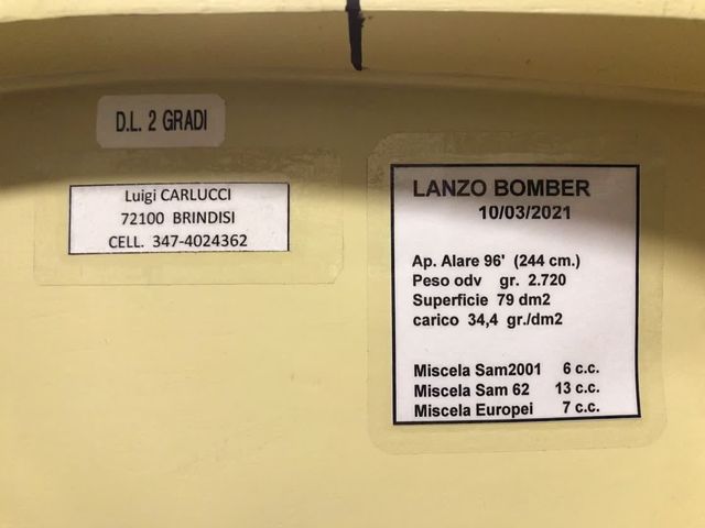

Collaudato un mesetto fa. Già fatti una decina di voli. Siamo in zona rossa ma il campo volo è nello stesso Comune e vado comunque a volare. Gran volatore! C'erano dubbi?
