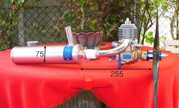

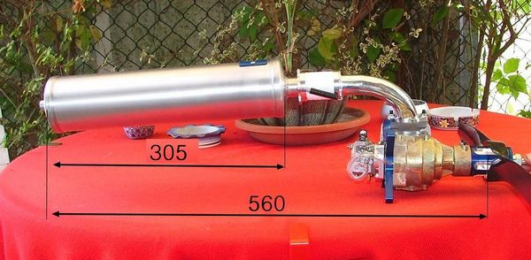

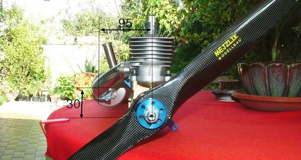

Ecco le foto con le indicazioni degli ingombri rilevati sul mio motore. Mi domando perchè i produttori non si degnino di fornire questo genere di informazioni.... bah.
La marmitta nella foto è la 58.01, cioè il canister grosso, che va bene anche per il 58cc.

OK grazie mille (anche per la velocità).
Sai mica il codice di quel collettore?
Io l'ho visto solo di colore nero... Il mio silenziatore non è Mvvs ma KS. L'ingresso è lo stesso (25mm)
