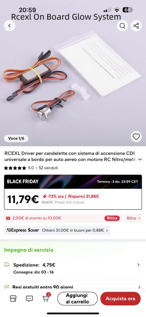

rcexll onboard
buona sera. ho comprato questa centralina onboard per tenere accese le candelette del glow. ma il moo motore e’ unasp magnum 5
cilindri. vi chiedo: secondo voi me ne servono 5 o basta collegare tutte le candelette in parallelo?? grazie per le risposte.rcexll  onboard-img_9666.jpg

Se la corrente che manda è sufficiente le puoi mettere il parallelo. Dovresti verificare misurando l'adssorbimento di una e moltiplicandolo per 5. Se ne mandasse tre ne basterebbero due.
