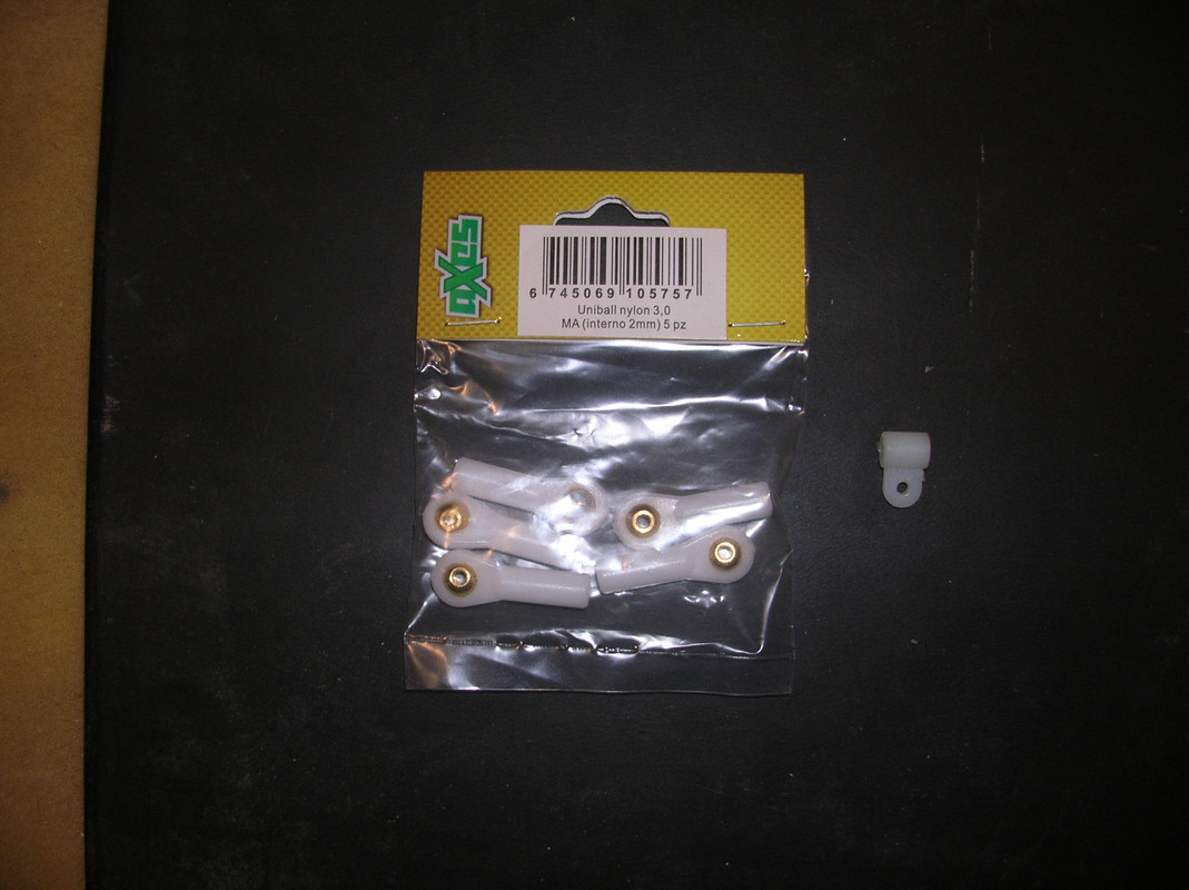

Questi li ho presi da Jonathan assieme al nottolino che si vede a destra. E' dichiarato un foro da 2 mm, ma la vite da 2 entra con gioco mentre quella da 2,5 non entra per niente. Il nottolino ha il foro da 2 mm quando le clips, anche quelle con filettatura da 3 hanno il perno da 1,5 mm. Morale, tutto inutilizzabile. |

Salve, per quanto riguarda la aXes, ho diverse cose ed ho notato un giusto rapporto qualità/prezzo... per quanto riguarda gli uniball, probabilmente il foro é 2,5mm o M2.5 se filettato, di solito ci va la vite testa svasata... Sui nottolini di di regola non ci va la forcella a clip ma l'asta filettata con la piega ad L o Z... Per quanto riguarda il topic, secondo me, su un modello 30cc benzina, specie se è da 3D, gli uniball con foro da 2 o 2,5 mi sembrano piccoli...

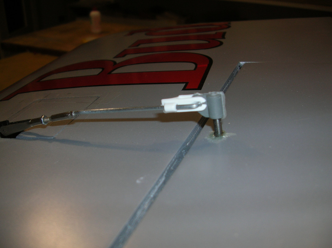

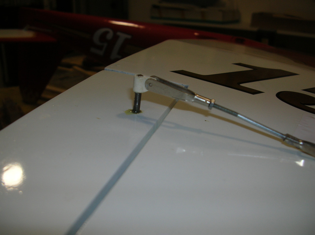

I nottolini li ho sempre usati come da foto, purtroppo sono rimasto senza e li ho potuti recuperare alla ex Aviomodelli per un piacere della vedova Castellani che è andata a fare ricerche per me in vecchi cassetti, nel frattempo ho comprato, pensando come fossero col foro da 1,5, quelli col foro da 2 che richiedono l'asta piegata a L, un sistema che non ho mai potuto sopportare. | |

I nottolini che presi da Jonathan, quelli per asta M2 hanno il foro da 2... mentre quelli per asta M3 hanno il foro 1,5 per forcelle a clips... Ovviamente quando i fori sono più piccoli si possono allargare, comunque il sistema con la piega a L non dispiace perché viene usato con le sicure in plastica a clip...
