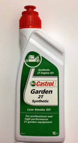

presumo che sia semplicemente da carburare meglio...
anche se non e l'olio più adatto perché è per motori raffreddati ad acqua e non ad aria, io uso il castrol garden 2t che è più indicato per i motori raffreddati ad aria..
