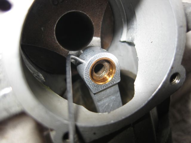

piuttosto ( potrei sbagliarmi... ) la biella mi sembra montata a rovescio :uhm:

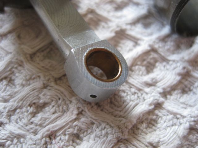

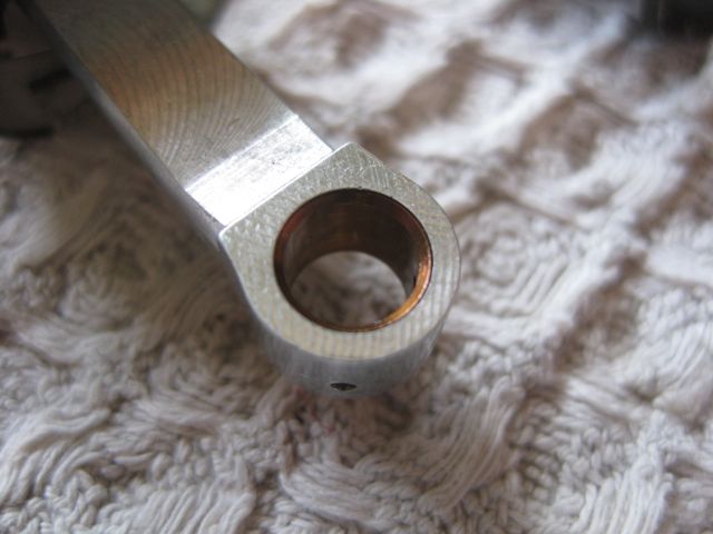

se guardi bene, la bronzina, da un lato, ha una piccola svasatura......
ecco, quella faccia della biella deve "guardare" l'albero

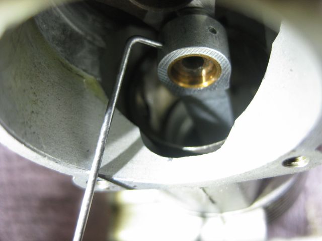

Sebas86 12 aprile 12 11:48
2 Allegato/i
Originalmente inviato da gioqui (Messaggio 3142595)
Per poter togliere la biella , prima devi sfilare la camicia.
Ci dovrebbe essere un riferimento , sulla testa della camicia, una cava di circa 1 mm che deve combaciare con una specie di ago che fuoriesce dal cilindro.
Se non ci dovesse essere, segnati la posizione , con un punteruolo, di camicia e cilindro, con una stanghetta che prenda entrambi.
Quoto le osservazioni di losisi.
Grazie Gioqui, perdona l'ignoranza, cosa indichi con "camicia"?
Comunque questo e' il massimo, di piu' non esce:
http://www.baronerosso.it/forum/atta...1&d=1334220481

ecco......già vederti con quel filo di acciaio nazzicare dentro al motore mi da un po' fastidio.....
quelli sono i fori di lubrificazione della bronzina e del bottone di manovella...non infilarci dentro niente, puoi creare un truciolino ed otturarli.....
confermo: la biella è montata al contrario, ora si vede bene
gioqui 12 aprile 12 11:56
Originalmente inviato da Sebas86 (Messaggio 3142608)
La camicia o come dice losisi cilindro è quella canna cilindrica inserita nel carter che si vede nella foto 4 .
per farsi capire, è quell anello che fuoriesce dal carter.....ma a questo punto ti sconsiglio di andare avanti, poi fai tu.

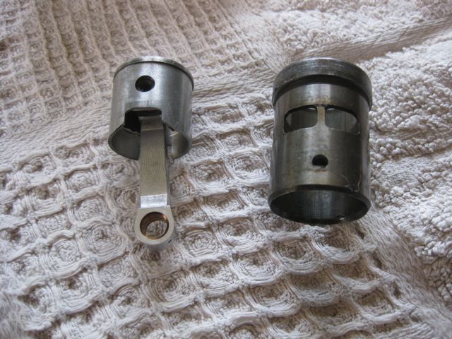

4 Allegato/i
Tutti consigli preziosi, grazie.
Sono riuscito a smontare camicia e pistone:
http://www.baronerosso.it/forum/atta...1&d=1334222744
giro il pistone e rimonto tutto oppure mi consigliate di approfittare per fare altro?
