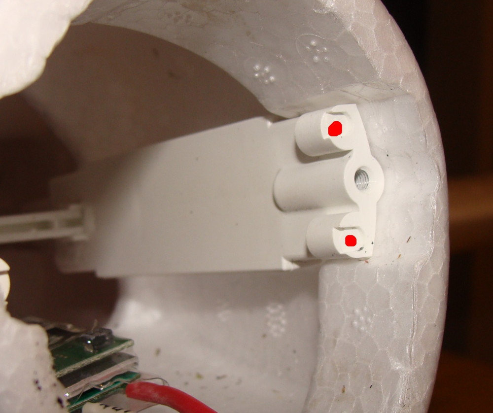

Oggi notavo ancora una fastidiosa, quanto evidentissima, vibrazione.... da circa l'85% di gas in su, mentre volavo...
Ho provato anche da fermo, tenendolo, ed è evidente una vibrazione da sbilanciamento....
Premesso che l'elica non l'ho bilanciata (ma per questo apro apposito 3D), potrebbe il tutto essere causato dal fissaggio del motore non perfetto ???
Mi spiego meglio: stasera ispezionando il modello, tolgo il motore dai longheroni di fissaggio e scopro che le 4 viti di regolazione dell'allineamento del supporto originale, NON toccano neppure sui longheroni (quindi non regolano una cippa di niente e il motore resta fissato ai longheroni solo dalle due viti laterali) .....
Io ho messo le viti come da istruzioni, ma non avevo notato che i longheroni avevano degli incavi, proprio dove vanno a finire la vite di regolazione IN APPOGGIO (vedi allegato, nei punti rossi).....
Può essere che il solo fissaggio con due viti diametralmente opposte, inneschi tale vibrazione ????

Io non mi fiderei a volare con un motore da 300 W fissato con due sole viti, che vibri, mi sembra il minimo.

Tranquillo Andy, se fai il lavoro fatto bene, non vibra assolutamente, infatti ho risolto....
Originalmente inviato da Simbor® Visualizza messaggio
Simbor a quanto pare ho lo stesso problema con lo stesso modello.
Dici di aver risolto ma non spieghi come.
Deduco che tu abbia accostato le 4 viti di regolazione facendole aderire ai longheroni.
Ho dedotto giusto ?

Deduci giusto.....
La misura che ti viene scritta sulle istruzioni fa riferimento ad un supporto motore completamente liscio, senza quegli scassi....
Ovvio che quegli scassi NON fanno appoggiare le viti col risultato che il motore risulta "collegato" solo con le viti laterali....figurati quanto vibra
Mettile tutte come da manuale, poi dai a TUTTE le viti un tot di giri (o porzione di giro) UGUALE, in modo che tutte e 4 le viti sporgano con le esatte differenze tra loro previste dal costruttore.....
Io ho risolto così è va che è un piacere
