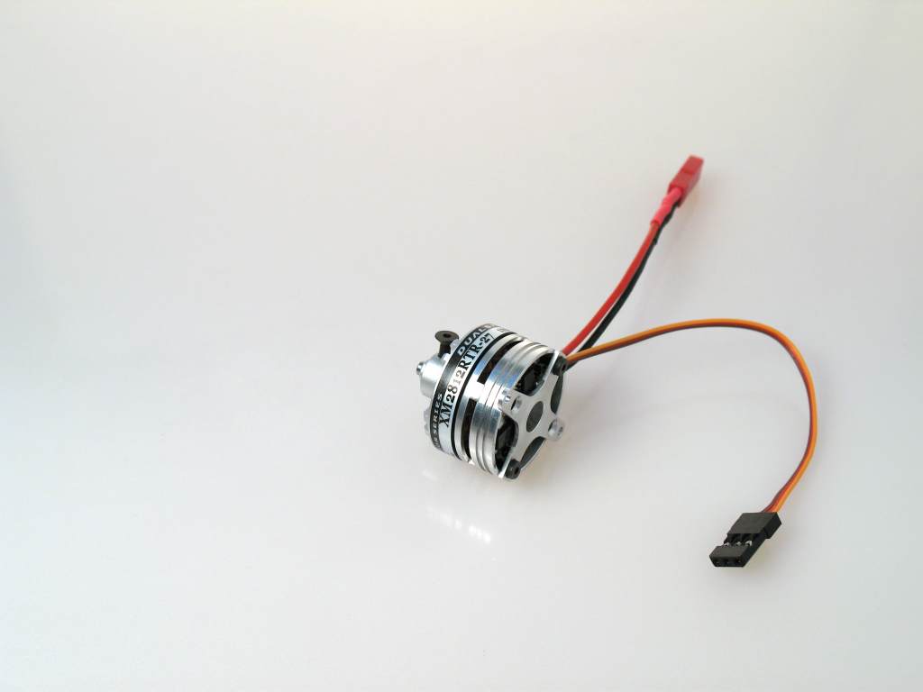

Ragazzi ecco l'ultima novità,un motore brushless della dualsky con regolatore brushless integrato,impensabile fino a pochi mesi fa...
XM2812-RTR
This is a 29 gram motor with a built in 6A ESC. All the connector come soldered on and the ESC is built intothe motor frame.

Bello! Ha il BEC?

Credo tra un pò uscira,questa è un'anteprima,tra un mesetto si inizierà a vedere.Si ha il b.e.c
E'un motore realizzato particolarmente per schock flyer.

quello che mi preoccupa è il raffreddamento... come caovloa raffredda se viene messo dietro gli avvolgimenti??? cmq se non altro si risaprmia un sacco di peso, se consideriamo che il motore + leggero al mondo pesa 21gr, questo ne pesa 29 col variatore!

IL regolatore è isolato dagli avvolgimenti da uno strato di alluminio che fa da dissipatore...

A dire il vero non hanno fatto che copiare quanto già fatto con i brushed.
Ma non la trovo una comodità. Non è forse meglio poter disporre del regolatore come più ci aggrada ?
Così si è per forza legati al limite degli assorbimenti per un determinato
allestimento.

...legati al limite degli asorbimenti, dell'anticipo, dei servi... eppoi secondo me raffredda male, sicuramente il dissipatore è investito dall'aria calda che ha lambito prima gli avvolgimenti...
