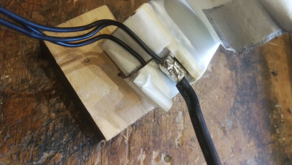

Ciao a tutti e buona domenica.
Non riesco a "stagnare" la linguetta della lipo. Sto modificando una 4s in 3s, una cella, esterna per fortuna, è morta. Doperò il "decapan" prima, cioè il "grasso" per pulire e preparare la superficia ma non funziona.
Grazie per l'aiuto !

Prova a passarla con la carta vetrata fine per irruvidire la superficie, io ho fatto così in un caso simile (batterie NiMh) e forse va bene anche nel tuo.

Sembrano di alluminio , può essere ?

si.. può essere alluminio.. e in quel caso non si può saldare a stagno.. infatti presumo che originariamente non fossero stagnate ma saldate a spot/crimpate, giusto?

saldata
