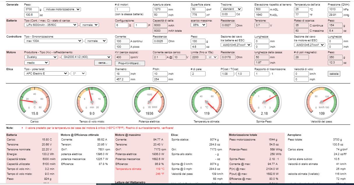

04 dicembre 22, 18:24 | #9 (permalink) Top | |
User Data registr.: 14-06-2006
Messaggi: 11.735
Qui una simulazione del Ga 2000; Con la 18 sei giusto nei limiti del motore, con la 19 sei già oltre; Io preferisco qualche kv in meno x tirare eliche + grandi; sul mio extra da 1,7 usavo la 20" | |
