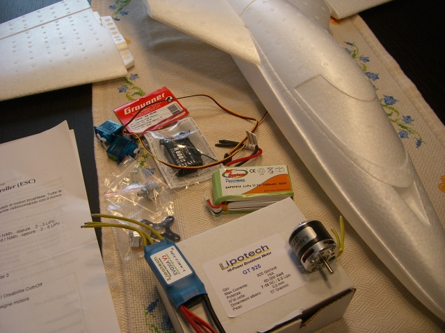

oggi sono andato a comprare il funjet....310 euro di spesa secondo voi
vanno bene motore-regolatore-lipo? (lipotech brushless gt925; evo 30a v3;lipo 3celle 1350) nella foto noterete che manca l'elica ,ho dimenticato di farmela dare.....

Hai preso un motore con troppi pochi giri per volt.
avresti dovuto prendere un brushless serie 480

Ciao lucabs, con quel motore li non vai da nessuna parte , chi te lo ha consigliato di jet con elica spingente non capisce nulla.
Minimo ci vuole un motore con 3000-3500 Kv tipo MegaMotor 16/15/3 - Hyperion Y22L - HIMAX , comunque auguri.
Mettici un'elica da funfly 9x4,8 o giù di li e forse ma dico forse vola.

chi mi ha consigliato questo motore( il negoziante) ha lo stesso modello con lo stesso equipaggiamento e l'ho pure visto volare in candela infinita senza problemi, ora mi viene il dubbio, mi ha inc*****? comunque il primo volo lo faccio con lui al campo volo.....speriamo bene

Il motore non è un motore adatto..... per giunta neanche il 1025...
Ma per volare il modello volerà, monterai un'elica grande, ma volerà.
Farai pure le candele infinite, avrai un'elica intorno alla 8 o 9.... ma scordati le velocità da brivido, quelle non le avrai mai.
l'unica cosa che non mi piace veramente è la ricevente.
Ti auguro di non avere problemi, quella ne ha sempre dati in campo elettrico.
Tienici aggiornati.

confermo quanto detto dagli altri, con quel motore hai molto tiro ma poca velocità, adatto al 3d, ma per un funjet proprio no

in effetti non ho chiesto di volare a 150 all'ora visto che per me un modello del genere e' gia un passo azzardato ,(vengo da un'easyglider) mi basta che voli e riuscire a fere qualche acrobazia, per il resto il mio negoziante( mi fornisco da GIMAX a gussago) dice di avere rilevato sul suo modello una velocita massima di 120 kmh.....se imparo bene su questo modello un domani potrei sempre cambiare motore e mettere il 925 sul glider visto che con il permax 400 mi sembra un po' fiacco......mi preoccupa un po' di piu la questione ricevente....che problemi dovrei avere? l'aereo che scompare all'orizzonte?
