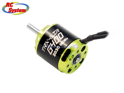

Ciao raga , ho un motoaliante Phoenix, 2m aa , mi chiedevo se posso portarlo su con un motore TRX G400 visto che già lo posseggo, leggendo le caratteristiche del motore dice spinta 1160 grammi, che cosa si intende per spinta? il peso max che può portare in volo? il Phoenix pesa intorno ai 1100 senza motore e lipo , quindi andrà intorno ai 1200 e oltre completo e non so se quel motore va bene, cosa potrei rischiare? di surriscaldare il motore o l'esc(40 amp) oppure ottengo pochissima autonomia? si accettano consigli grazie ciaooo

Le caratteristiche sono adatte al phoenix e consigliano con 3 celle una elica 12x6, l'unica cosa è che dovrai girare l'albero motore dall'altra parte visto il tipo di attacco che ha (in pratica devi svitare il piccolo grano nero che stringe l'albero e con un martello picchiare ma delicatamente sull'albero fino a farlo uscire dall'altra parte, poi stringi il grano e monti il motore) Guglielmo | |

Per spostare l'albero più facilmente io scaldo con il phon il motore, il coefficiente di dilatazione delle leghe d'alluminio della cassa del motore è circa il doppio di quello dell'acciaio dell'albero così il foro della cassa si allarga rispetto all'asse ed è più facile sfilarlo.

Grazie ok proverò a montare quel motore e vediamo un po' per quanto riguarda albero motore e' già girato perché era su altro modello con medesimo attacco grazie ragazzi buoni voli a tutti ciaoo
