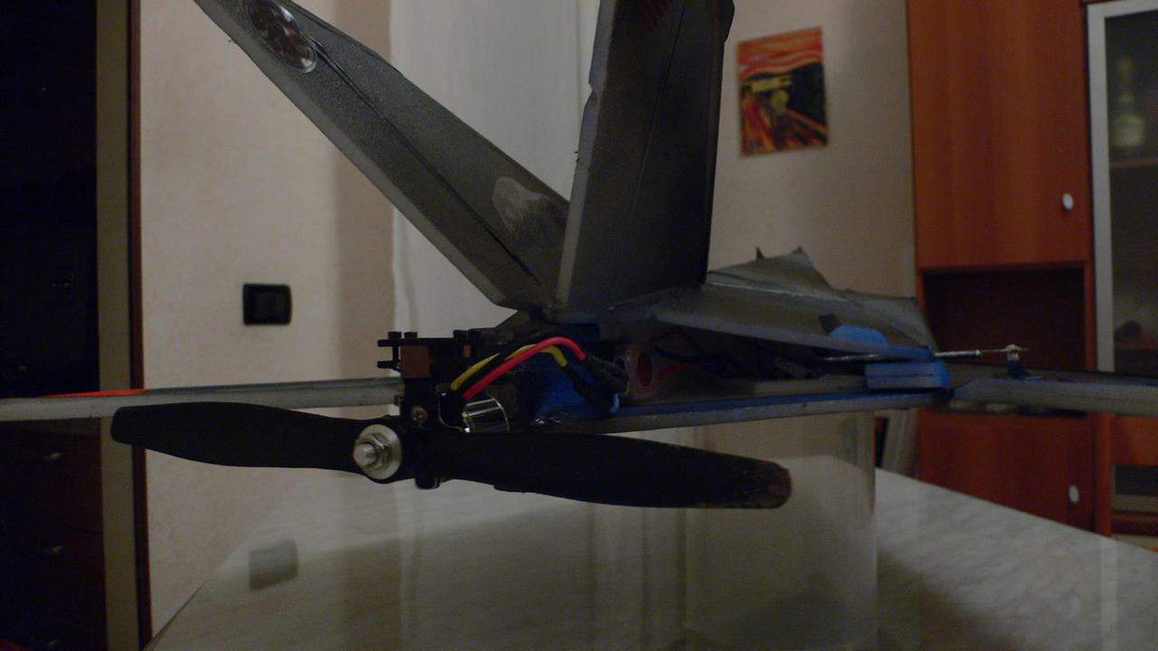

Ciao,
ho costruito questo...
vola vola... ma ho un piccolo problema con quest'elica che gratta a terra...
le eliche richiudibili (tipo aliante) si possono utilizzare anche al contrario... quindi spingenti con la chiusura all'esterno?
Tks

Certo, ma dipende dal tipo di mozzo/ogiva; le eliche 'integrate' della Graupner, ad esempio, non consentono il montagio invertito delle pale.
Ciao, Piero.
