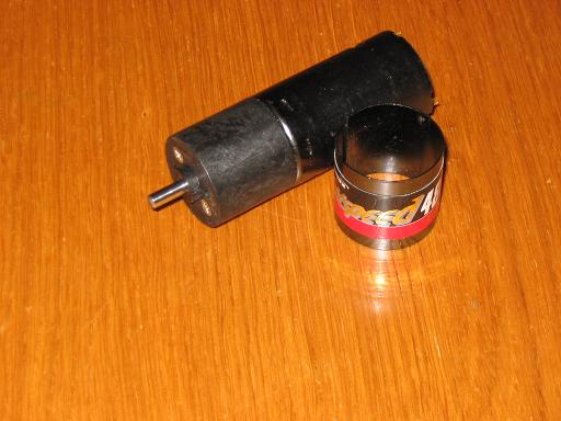

ciao ragazzi volevo una piccola informazione riguardo al motore elettrico e vi allego foto per chiarire la mia domanda:
Quella specie di coprimotore che vedete sulla destra ha la sola funzione di riparare il magnete o serve ad altro? è indispensabile oppure può essere tolto?
perchè il buco nella punta dell'aliante è giusto giusto per il motore, se questo pezzo è fondamentale devo allargare il tutto
e già che siam qui.... vi allego anche una foto della punta in cui saà inserito..... qualche consiglio per il fissaggio? (ricordo che il diametro è di 2,8cm e il motore senza "protezione" ci stà giusto giusto almeno nella parte iniziale perchè verso il fondo tende ad allargarsi)
Grazie a tutti!

Quell'anello serve ad aumentare la coppia, riducendo i giri, del motore.
Ma se non sbaglio il motore è un 480 ridotto.
Se è così suppongo che l'anello possa non essere messo in quanto alla riduzione ci pensa già il riduttore.
Qual'è, in caso affermativo, il rapporto di riduzione ?
Anche se mi pare strano che il musetto abbia un foro così grande.
Perchè di solito quel foro viene chiuso dall'ordinata porta motore.
Questa ha un foro che permette il passaggio dell'albero e su di essa vengono praticati due forellini attraverso i quali due vitine si impegnano sul riduttore e fermano il complesso riduttore-motore.

Ciao,
allora il motore è un Ripmax Lightspeed480 e sull'anello è riportata la sigla 4:1 GEARBOX 9.6V
quel rapporto è da riferirsi al riduttore collegato dopo al motore o all'anello?

Originally posted by jambè@28 settembre 2005, 22:13
Ciao,
Logicamente al riduttore, che ritengo di produzione Graupner.
Io ne ho due di questi motori con riduttore, ma Graupner, ed il loro rapporto è 3,45:1.
Sai per caso per quanti giri nominali sia dato il motore ?

allora leggo sul retro della confezione....
M-LSM-GB484F Battery volt 8,4-9,6V (noi usiamo 8,4) elica 11x8 pieghevole Amps 5-6.5 RPM 4400-4950
in definitiva la togliamo?
jambè non è collegato   Rispondi citando

A mio parere non serve, ma senz'altro qualcuno vorrà dire il contrario.
C'è però da dire una cosa : con quel rapporto di riduzione vuol dire che il motore gira fra i 17.000 ed i 20.000. I miei, che sono tipo Race, vanno sui 22.000.
Comunque con quella riduzione e quell'elica meglio 8 celle.
I miei, che però girano sui 7000 giri con una 10x8, con sette celle non vanno un piffero.
Io, ripeto, lo toglierei.
E faresti però sempre in tempo a rimetterlo.
Edit: Quanto prevedi verrà a pesare il modello in odv ?

Anch' io possedevo un gruppo così, ma ridotto 3,45:1, come FAI, e ci volevano 8 celle e una 10x8, quindi in definitiva con quella riduzione andrebbe bene una 11X8 e 8 celle, finche non l' ho piantato per terra andava benissimo.

In definitiva l'abbiam tolto..... per il peso in ordine di volo non ho un dato preciso al momento, cercherò di pesarlo stasera prima del collaudo ehehhehehhhh
dobbiamo ancora valutare il passaggio a 8 celle, stase quando lo lanceremo verificheremo il tutto! :o speriamo...........

Ok ragazzi adesso l'anello lo abbiamo tolto... o magari nemmeno mai messo.... però se ho capito bene esso serve ad aumentare la coppia del motore riducendo i giri del motore... ma volendolo mettere... come lo uso e come funziona? Nel senso basta incastrarlo attorno al motore e poi per "magia" i giri diminuiscono????
Chi mi spiega?
Io ho un Permax 400 che mi è stato fornito con l'anello in questione... però il negoziante mi ha detto di toglierlo che è solo per "figura"!!!
