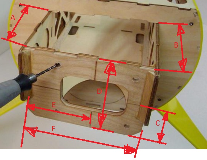

grazie della disponibilità, ho provato per chiarezza a segnarti le quote che mi servirebbero su un immagine.. la parte anteriore del castello (quella dove poggia il motore) pensavo di farla neutra rispetto alla verticale, mi sai dire se e di quanto è inclinata verso il basso?

Posto le misure gentilmente fornite da Fiesta nel caso potessero servire a qualcuno:
a 115mm
b 125mm
c 60mm
d 100mm
e 80mm
f 140mm

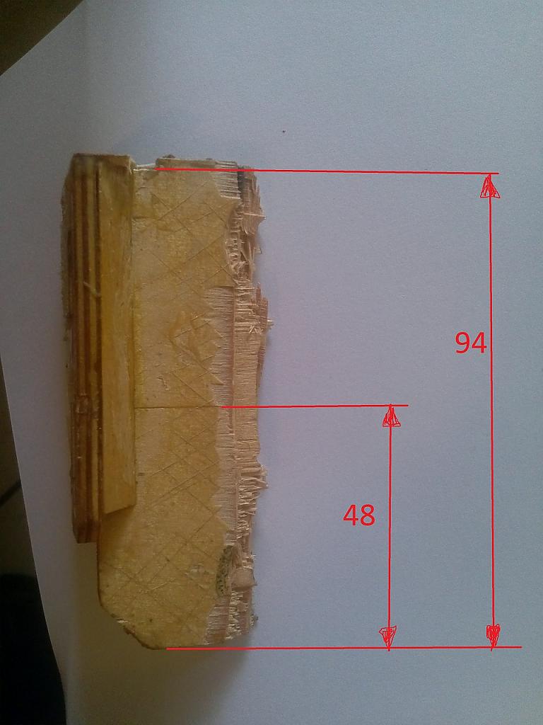

Fiesta ho trovato un pezzo del parafiamma e le misure sono completamente diverse da quelle che mi hai dato.. ho fatto una foto al pezzo con le misure. Inoltre anche la lunghezza che nella foto chiamo A è di 110 invece di 115.. Mi puoi spiegare?

Originalmente inviato da stheo Visualizza messaggio
non mi aveva caricato l'immagine

per quanto riguarda le misure A B D io ti ho dato la misura esterna cpmpreso il coperchio che nalla foto non si vede come vedi l'ordinata è 5 mm piu dentro (ma sinceramente non è il mm che ti cambia la vita)
Nel caso di C ho preso un granchio (devo cambiare gli occhiali) è giusta la tua misura
fammi sapere se ti tornano i conti

ah ok, mi potresti confermare se la misura E è corretta?
