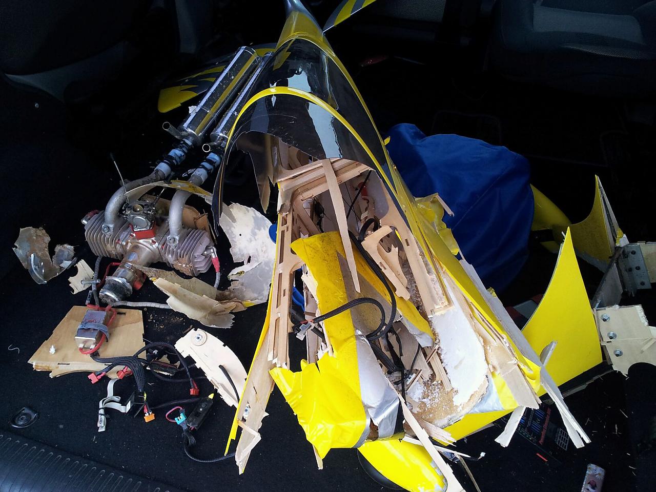

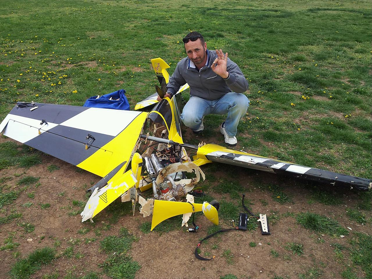

apro questo post ,per sapere se qualcunaltro a avuto il mio stesso problema.due giorni fa' ero in volo con il modello in questione,tutto regolare quando ad un tratto ,metre ero in procinto di fare una vite piatta,il modello non risponde piu' ai comandi puntando dritto al suolo.quando sono arrivato sul posto,ho controllato la parte elettronica,ed ho notato che la ricevente ed i relativi satelliti lampeggiavano , provando a muovere gli stik non funzionava niente,ho spento il tutto ho riacceso e tutto e tornato a funzionare
la mia radio e' una jr dsx9 e la ricevente una jr rd1221.come centralina una powerbox champion rrs.
vi e' mai successo na cosa come questa?
questo e quelo che e rimasto
Allegato 229463 [ATTACH]avevo un sukhoi.............ed ora non piu'......-20120403_173321.jpg[/ATTACH]

innanzitutto condolianze per la perdita!!....io sono di Mozzecane .... mi dici dove stavi volando quando è successo il disastro?? ... così evito di volarci!!!
Se ti consola io e il mio gruppetto svolacchiamo un po di qua e un po di la da quando il campo della ROTTA si è spostato!... io Volo con la tanto denigrata Spektrum 2.4G e l'altro ragazzo con cui volo ha Futaba (2.4G un anno di vita e mai dati problemi), entrambe rx originali e tutti i sistemi anti crash (bec esterno alimentato a parte) ben collaudati da parecchi voli!!
Abbiamo ... o meglio avevamo interi io il sukhoi 30e e l'altro un anger 30e (seba)
siamo stati ospiti in un campo verso Vigasio dove già allarmati da altri che asseriscono di aver avuto problemi di perdita di segnale, abbiamo provato!! ... mai l'avessimo fatto!!
Io con spektrum ho scarellato grazie alla buona sorte che mi ha permesso di riprendere comunicazione all'ultimo e quindi evitare danni più grossi, mentre peggio è andata all'angel del mio amico che, andato in vite ha fatto visita alle talpe di muso....
Quindi a chi si schiera con Futaba sappia che non è detto che sempre sia esente da problemi!!
Addirittura quando siamo andati a recuperare il modello con la paletta la rx era rossa... (futaba è verde quando riceve) spostando i resti di qualche metro la rx tornava verde.... tornando in quella zona riperdeva segnale.... notate bene la radio era rimasta sul tavolino e nessuno la toccava!!!.... per farla breve a forza di prove abbiamo delimitato un raggio di una decina di metri dove la rx non riceveva!!! allontanandoci oltre quel punto la rx riceveva fino a una distanza molto molto maggiore!!!
PRECIPIT-AIR ..... Creatori di certezze!!
Precipit-Air FBook
emmepi77 non è collegato   Rispondi citando

Ciao gian72 mi dispiace molto...a me è capitata una cosa simile (ma senza crash) con una spektrum. Un giorno avevamo cambiato campo perché l'erba nell'altro era alta e in un tratto di quel prato quando passavi sopra con i modelli perdevi segnale e non rispondeva piu ai comandi. Un mio amico è caduto e altri hanno rischiato. Per il resto della giornata ci siamo tenuti molto lontani da quel pezzo ma a me è accaduto lo stesso anche se ero dall'altra parte del campo e l'aereo per 2-3 secondo non rispondeva ai comandi e stava scendendo quasi in picchiata... è stata una sensazione davvero brutta e comunque non accadeva solo in quel prato credo che le spektrum abbiano avuto in passato problemi di segnale...per fortuna che ora uso la futaba...
