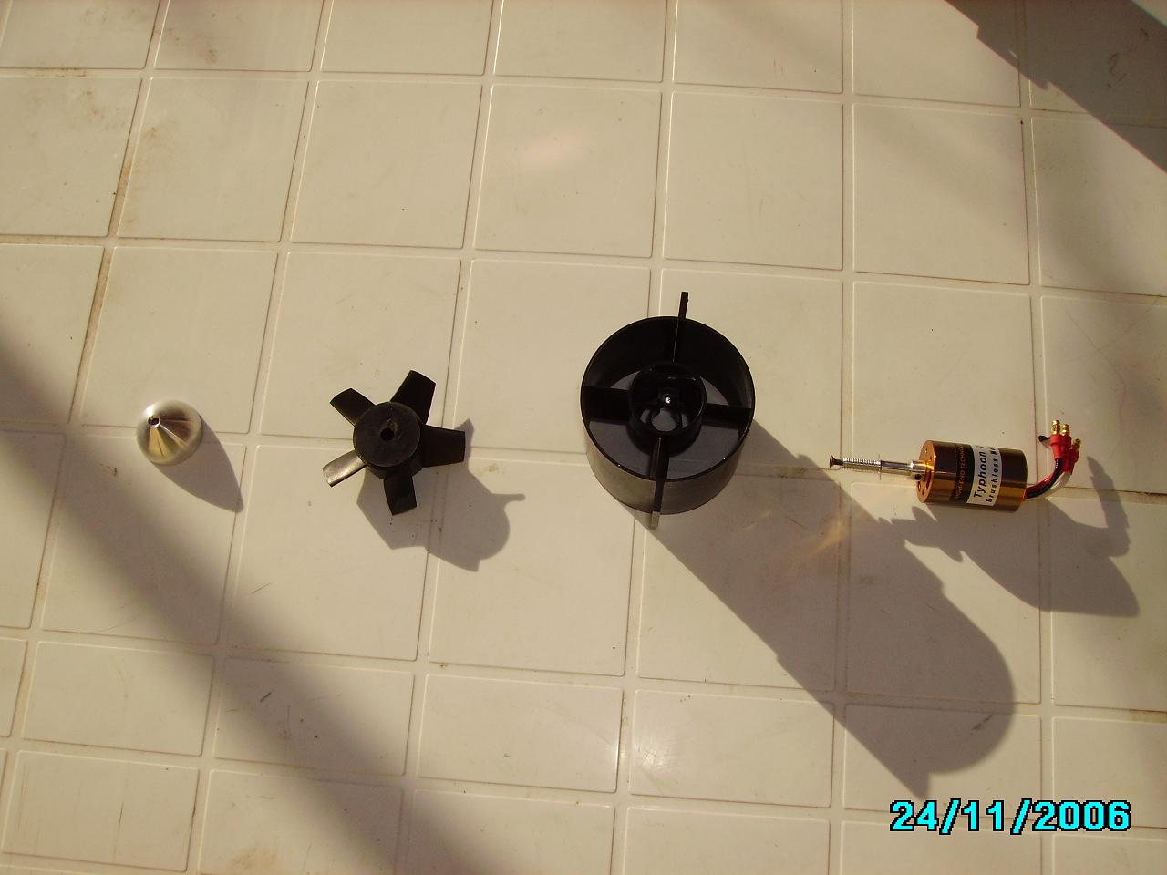

Salve a tutti.
Hò un piccolo problema con due ventole.
la prima mi struscia la girante sul statore quindi ci deve essere una distanza tra quesri 2 ma non so quant'è, poi come si tira il dado senza che si gira l'albero ?
L'altra è una Het che hà lo stesso problema la distanza tra girante e statore e come si montano correttamente senza aver problemi e grattacapi?
GRAZIE Mav

Lo spazio tra girante e ventola é minimo, quindi cerca di centrare il motore in modo che sia simile su tutta la circonferenza, per poter strigere il dado a volte é sufficiente un "pensiero" di ciano tra girante e piattello del mozzo, in caso di smontaggio un colpetto e via.
Ochio che basta una bava di stampa su una pala per farle toccare il condotto, se struscia, controlla che lo facciano tutte, ed occhio anche che la girante sia perfettamente centrata sul mozzo.

Tutto chiaro ( o quasi ) ma l'asse del motore quanto deve entrare nella girante è questo il mio problema principale. La distanza fra girante e palette dello statore 1mm,2mm,3mm ???
Grazie Mav

Non é il mezzo mm che fà la diffrenza, metti la girante a filo della cassa che allogga il motore e via.
Comunque se invece di 1mm é 1 e mezzo non ci dice niente nessuno.

se poi sono 2 o 3 mm è anche meglio... passa più aria per raffreddare il motore attraverso le fessure ovali ....
