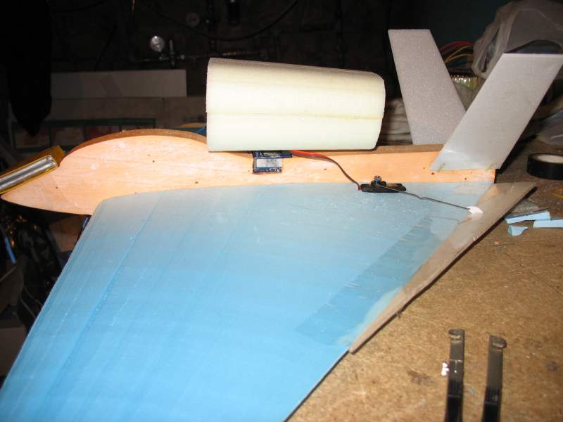

Talking duck ducted fan ..ce la farà?
Era una notte di mezza primavera che a mezzanotte mi ritrovai con il filo in mano che il giusto taglio era smarrito...
Fù così che invece di fare un ala a freccia positiva, ho invertito la centina e mi è uscita un ala che non era proprio...... mah... ma siccome non si butta mai nulla, allora mi è venuto di fare il papero intubato......
Adesso, sfidando le leggi della fisica, ce la farà a spiccare il volo? e soprattutto quando con lo stick gli dirò di fare qualche cosa.... il papero.. lo farà?!
Dici che basta la superficie degli alettoni?

Originalmente inviato da Ivanover
Sono piccolini, ma un motivo esiste (almeno nella mia mente bacata! ), ho preferito farli in modo che fossero più arretrati possibile.
Facendoli grandi a tutt'apertura ho avuto la sensazione che fossero troppo destabilizzanti e poco utili come piani di quota..............

Originalmente inviato da claudio476
@Strike
....le vie del signore sono infinite!
Considerando tutta una serie di proporzioni, direi che volare potrebbe volare ma in effetti gli alettoni sono piccini picciò e il ventolozzo e troppo massiccio (la struttura intendo), però provare non costa molto, e forse scopriamo che hai creato un mostro (nel senso delle prestazioni) facci sapere l'esperimento

Originalmente inviato da marcogsanna
La struttura della ventola e affinabile (carta vetrata e un metro cubo di polvere), nella foto è solo poggiata sul modello, devo stabilire dove piazzarla per trovare il centraggio, sto pensando di anche mettela sotto!
I miei dubbi riguardano soprattutto le doti di stabilità del modello... non essendo un ingegnere aeronautico ma un dilettante occhionautico, non resta che provare, il primo lancio (credo) lo farò senza il malloppone della ventola, tanto per vedere se almeno plana!
La ventola, meglio sopra o sotto la pancia del modello?

Smile Prima fase di test eseguita, via alla fase 2.
Buongiorno e buon inizio settimana a tutti!
Ieri in un ritaglio di tempo piccolo, ma tanto piccolo che a malapena poteva uscirci un caffè, mi sono recato furtivamente in garage/hangar, ho piazzato batteria e baricentro e ho eseguito i primi test..
La stabilità almeno quella essenziale per i primi lanci preliminari senza motore c'è!
La controllabilità.. ehmm.. quella no! <_< ..dovrò provvedere a maggiorare le parti mobili (già sento una valanga di: "te l'avevo detto!")
La ventolina è rimasta sul tavolo...
Quindi.... per ora, a tutti quelli che hanno votato posso dire che la risposta migliore era : "manca qualche cosa"
per i miracoli ci stiamo attrezzando!
