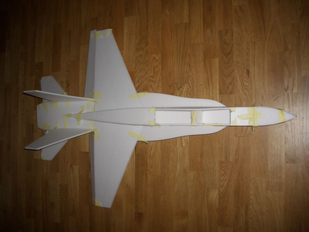

Beh certamente, vi terro aggiornati, sempre che a qualcuno interessi, dei miei avanzamenti. Intanto vi poso le foto del modello "imbastito", devo ammettere che dovro migliorare, magari in una seconda versione, alcuni piccoli errori. Ma è il primo F-18 che realizzo, e sono intenzionato a farlo con una ventola da 66 mm di diametro. Comunque intanto ecco alcune foto.

Che dire il lavoro procede. Dopo aver ricavato tutti i pezzi ed averli imbastiti, per vedere se tutto era corrette, ho rismontato tutto ed ho iniziato ad usare la colla!!! Il primo passaggio è stato quello di incollare il un tondino di carbonio. Viste le prestazioni teoriche ho deciso di inserire un tondino di 8 mm nelle due semiali di depron da 3mm, in modo tale che il risultato finale fosse una ala di maggior resistenza ed anche con un profilo che aiuti la portanza del modello e resista alle velocita ed alle virate strette.
