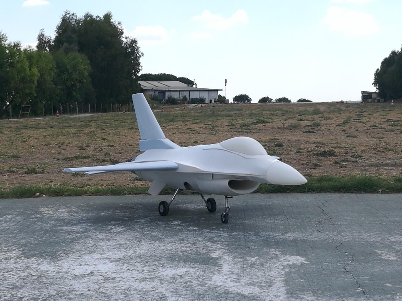

Non ho più aggiornato, la ventola spinge a banco 3.95 kg circa a 110A, ho dovuto limitare il rotore altrimenti superavo I 120A del regolatore e 4.3 kg di spinta statica.
Montato su f16 1m apertura alare spinge staticamente 3.6 KG assorbimento sui 115/120A.
Girante in policarbonato statore petg.
Prima di sprecare PLA e pazienza-img_20210410_130632.jpg   Prima di sprecare PLA e pazienza-img_20210905_124913.jpg
