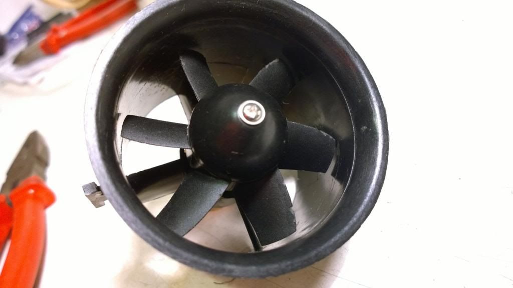

Ventola 70mm 6 pale: pala leggermente scheggiata. Sostituire
Ciao,
Dopo circa 1h di volo del Su-35 mi accingo a smontare i motori per un po' di manutenzione; ecco che sul motore sinistro trovo una paletta un pochino scheggiata. In realtà le altre non sono anch'esse proprio perfette... Allego una foto:
Secondo voi è da sostituire?

No.
Alla peggio se la senti vibrare compensa con un paio di gocce di attack sul frontale della pala o qualsiasi altro metodo di bilanciamento tu possa preferire.

Grazie mille mauryr!
