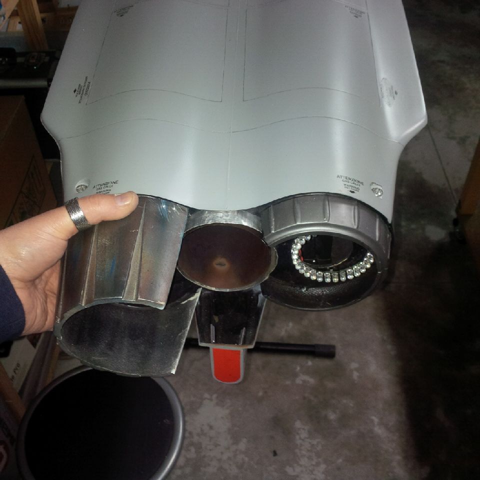

secondo voi.....sciolgo tutto??
....resisteranno al calore?
sul nuovo modello Carf montano degli scarichi simili ma il tubo è 5cm più lungo.....
secondo voi.....sciolgo tutto??-img_20140422_230751.jpg   secondo voi.....sciolgo tutto??-img_20140422_230657.jpg   secondo voi.....sciolgo tutto??-img_20140422_230610.jpg   secondo voi.....sciolgo tutto??-carf_761000blg_1.jpg

In teoria non essendo a diretto contatto con i gas in uscita non dovresti aver problemi.
Io però per star sicuro ricoprirei la parte interna degli scarichi con un lamierino di alluminio da 0,2-0,3 o di inox da 0,10-0,15. (così di sicuro la resa dei led sarebbe sicuramente superiore).
Dal punto di vista della spinta però.... una prova la farei con o senza tali scarichi, tanto per essere certo di non perdere qualcosa per strada e per vedere che non ci siano effetti strani sulle temperature.

ciao max......avrei questa....
CarpiMoto - High Temperature Shield
è un pò pesantina....

Io monterei questa:
Lastra alluminio 0,2x500x250 mm | Jonathan.it vendita modellismo dinamico online - spedizioni in 24 ore
Sicuramente stai più tranquillo, costa nulla, il peso è irrilevante, ed i led ne guadagnano un macello.
Non sono un gran aerodinamico o fluidodinamico.... sicuramente qualcuno del forum ne sa di più, però io farei 2 prove, non si sa mai che ci possano essere effetti negativi sulla spinta e sulle temperature.
Tanto a montare il modello, poggiarlo su una bilancia contro il muro e fare 2 prove con la turbina accesa e visore in mano, 1 ora di tempo ed hai subito la conferma.
